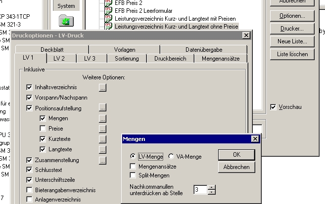

Hallo an die wenigen Besucher dieses Forums!
Vielleicht trägt meine folgende Frage ein bißchen zur Belebung des Arriba-Forums bei.
Bei uns im Büro ist folgendes passiert:
Ein Kollege hat ein LV erstellt, dass in drei Positionen auch Mengenermittlungen enthält. Ein weiterer Kollege hat dann das LV geprüft und z.T. u.a. auch bei diesen drei Positionen die Menge geändert, ohne die Menge im Fenster der Mengenermittlung zu ändern, da er von dieser "Unterfunktion" nichts wußte.
Bei der Ausgabe da83 (für die Bieter) wurde dann die Menge der Mengenermittlung ausgegeben. Auf dem LV-Ausdruck war aber die geänderte Menge erschienen.
Wie kann das passieren? Wahrscheinlich liegt es an den unzähligen Häkchen, die man in Arriba aktivieren oder deaktivieren kann....
Falls sich jemand damit auskennt wäre ich über eine Antwort dankbar!
Cadlerin

Hallo Cadlerin,
vielleicht lieg ich ja falsch, ich habe es mal über Spitmengen ausprobiert und den selben Phänomen ausgemacht, wenn bei den Druckoptionen die Menge auf VA-Menge steht.
Kann es sein, das der Kollege der die Änderungen gemacht hat im VA-Menge Feld die neuen Massen eingetragen hat? Dann hat man aber immer noch im Feld Menge die andere nicht änderbare Menge eingetragen (Siehe Menge_1.jpg)
Wenn nun beim Drucken -> Formularauswählen -> Optionen -> bei Mengen das Feld "..." auswählen -> das Auswahlfeld VA-Menge eingetragen ist. ( nicht wie in Menge_2.jpg).
Dann ist beim Ausdruck dieser Wert auf dem Papier, ABER die GAEB bezieht Ihren Wert immer noch aus dem Feld Menge.
Da ich im Moment nicht weiß wie man die GAEB einstellungen ändert, zumindestens habe ich auf die Schnelle nichts gefunden. Sollte meiner Meinung bei den Optionen der Wert LV-Menge ausgewählt werden. Und in der Mengenermittlung die korrekten Werte eingetragen werden. Dann sind GEAB und Ausdruck wieder gleich.
Auch wenn ich falsch liege,ich bin durchs nachschaun wieder etwas Arriba-schlauer

Das passiert eigentlich nur in der Einzelansicht und muss wie durch René beschrieben umgangen werden. In der Tabellenansicht ist das Mengenfeld grau hinterlegt und man kommt beim Klicken sofort in die Mengenermittlung.
