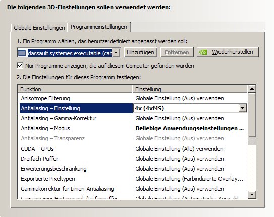

habe hier einen neuen Rechner für CATIA V5 R19 SP9 Nutzung erhalten. Es handelt sich dabei um einen DELL Precision T 1600 mit einer Nvidia Quadro 2000. Als BS läuft Win XP 32bit mit 4GB, wobei sich aber nur max. 2GB pro Anwendung nutzen lassen. Der 3GB Schalter in der Boot.ini geht nicht, da sonst nur ein schwarzer Bildschirm unter Windows kommt.
Jetzt ist mir hier ein richtig nervendes Problem aufgefallen. Die GraKa scheint zum Strom sparen die Taktung herunterzufahren, und erst wenn nötig (z.B. OpenGL 3D) wieder heraufzufahren. Dies merkt man besonders stark, wenn man zum Kantenglätten in den Nvidiaeinstellungen Antialiasing aktiviert hat. Wenn ich also ein 3D Modell geöffnet habe (egal wie komplex), und dieses bewege, stottert die Darstellung die ersten 1-2 Sekunden, danach ist diese absolut flüssig. Anbei zwei Bilder mit den Anpassungen in den Nvidiaeinstellungen und der Treiberversion. Läßt sich das ändern? Danke schonmal.

Neuer Rechner und dann XP 32bit >> Schade...
3GB switch geht nicht: >> /3GB /USERVA=2900 >> USERVA= ggf. soweit runter setzen bis du keinen Schwarzen Bildschirm mehr hast...
Würde zudem einfach mal einen zertifizierten Grafikktreiber nehmen (konnte deinen jetzt zumindest nicht in der Liste bei nvidia finden...)

Die Rupferei gibts auch bei zertifizierten Treibern, wie man das weg kriegt wüsst ich auch gern, vielleicht mitm Rivatuner

Der Grund für dieses Problem ist mir jetzt klar. Die Karte regelt wohl aus Stromspargründen die Taktung von ca 630 MHz auf 50MHz bei Nichtnutzung herunter. Zum hochtakten dauert es dann wohl diese Zeit. Da es in den normalen Enstellungen keine Möglichkeit gibt dies anzupassen, und ich als Firmenanwender nichts anpassen darf, muß ich das wohl so hinnehmen. Besonders nervt das übrigens, wenn man Kantenglättung aktiviert hat (damit die Schrift in Zeichnungen lesbarer wird). Anbei noch ein Bild von GPU-Z mit dem Verlauf der Taktung.
