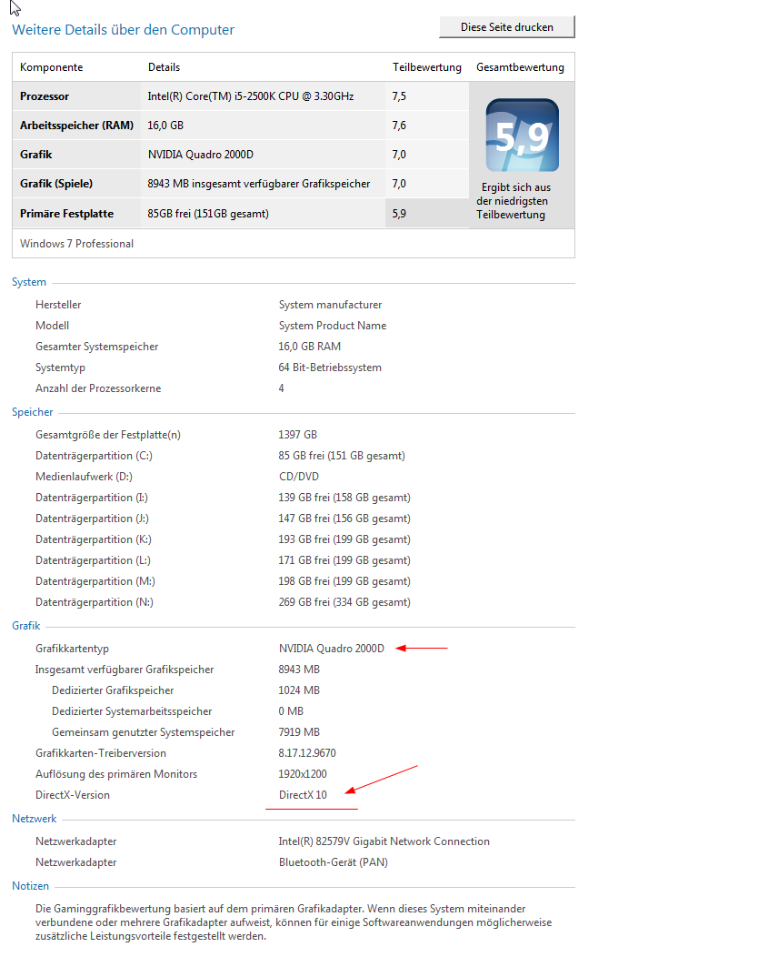

erstellt am: 14. Mai. 2012 23:54    Editieren oder löschen Sie diesen Beitrag!  <-- editieren / zitieren -->   Antwort mit Zitat in Fett Antwort mit kursivem Zitat    Unities abgeben: 1 Unity (wenig hilfreich, aber dennoch)2 Unities3 Unities4 Unities5 Unities6 Unities7 Unities8 Unities9 Unities10 Unities
Hätte noch eine Frage,
bei mir zeigt der Windows7 Leistungsindex DirectX 10 bei der Graka an.
Ich denke das ist eine 11er Karte! Komisch???

erstellt am: 15. Mai. 2012 08:51    Editieren oder löschen Sie diesen Beitrag!  <-- editieren / zitieren -->   Antwort mit Zitat in Fett Antwort mit kursivem Zitat    Unities abgeben: 1 Unity (wenig hilfreich, aber dennoch)2 Unities3 Unities4 Unities5 Unities6 Unities7 Unities8 Unities9 Unities10 Unities Nur für Malo 10 Unities + Antwort hilfreich
Hallo Malo,
Win 7 64 hat da wohl ein kleines Darstellungsproblem.
2 Varianten zur Überprüfung der DirectX Version.
1. Windows Start und "dxdiag" ausführen danach sieht man welche Version auf dem Rechner Arbeitet. (siehe "bild dxdiag.png")
2. Rechts Klick auf dem Desktop und die "NVIDIA Systemsteuerung" aufrufen und unter "Hilfe" "Systeminformationen" siehst Du welche Version von DirectX installiert ist und welche von Deiner GraKa unterstützt wird. (siehe "NVIDIA Systeminformationen.png")
Viel Spaß

Hallo Marvin41,
danke. Die Quadro2000D kann 11.
