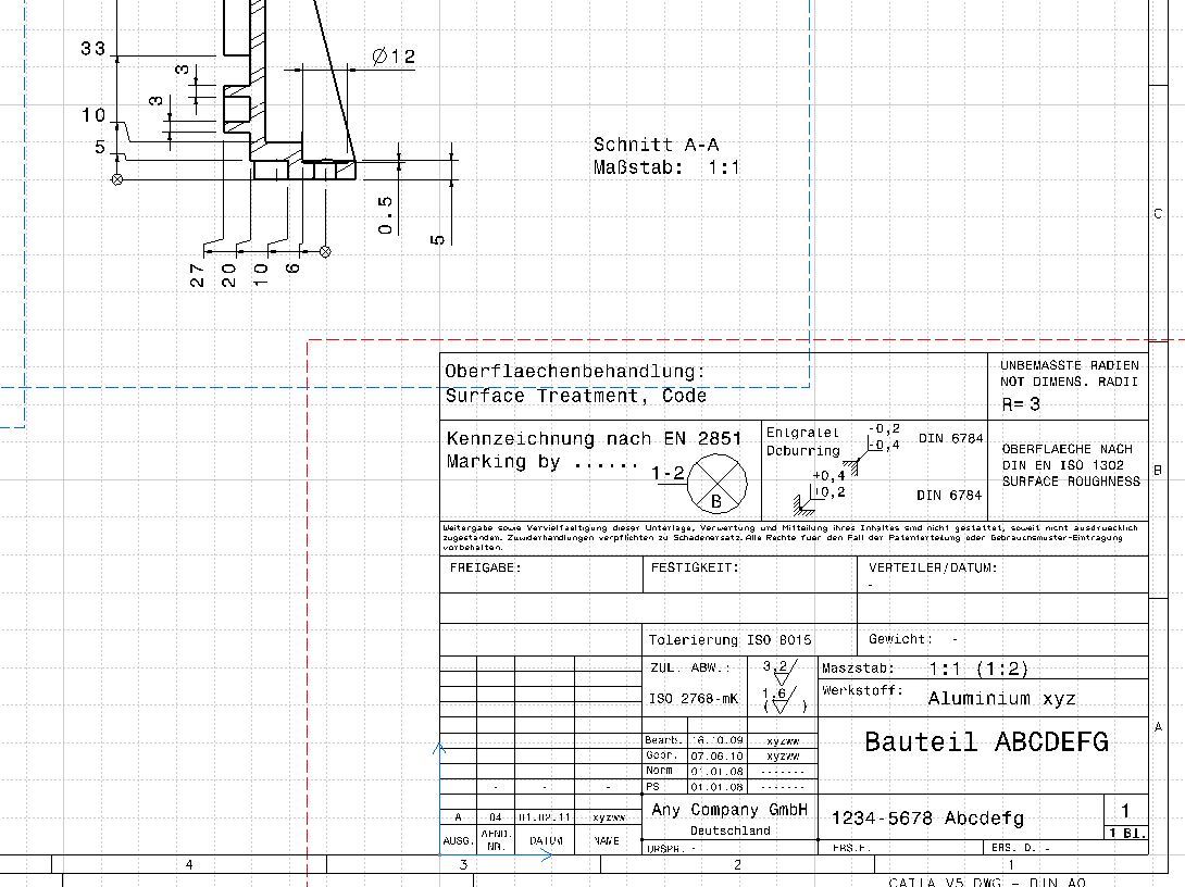

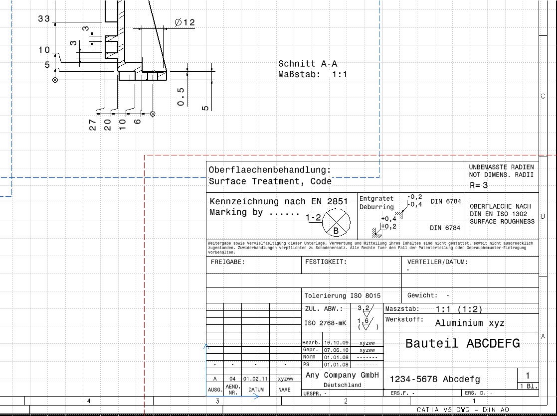

bei unseren neuen CAD Workstations ist mir aufgefallen, daß die Grafik im 2D (CATIA V5R19SP5) viel schlechter ist als bei unseren alten Rechnern. Als Beispiel habe ich einen Screenshot mit einem 3 Jahre alten PC mit einer NVidia Quadro FX 3500 angehängt und zum Vergleich den gleichen Ausschnitt mit der NVidia Quadro 4000. Die Treiber sind jeweils die neuesten zertifizierten für das Betriebssystem ("Fehler" tritt unter XP64 und Windows7 64Bit auf). Hat jemand die gleiche Beobachtung gemacht und kann mir eventuell einen Tip geben, an welcher Schraube ich drehen kann? Die Grafikkarten- und Catia-Einstellungen sind jeweils Default (bei der Grafikkarte aber natürlich als Applikation Dassault Systemes CATIA eingestellt). Vielen Dank schon mal im voraus für jede Hilfe.

ich denke, dass das hier kein Problem der Grafikkarte ist als viel mehr ein Problem der CATIA-Settings.
Wir haben selbst von einer Quadro Fx3500 auf aktuelle Quadro 2000 umgestellt und keine derartigen Phänomene festgestellt. Ich vermute einfach, dass die Settings nicht gleich eingestellt sind, oder habt ihr nur die Hardware getauscht?

Warum ist sind die Abmessungen auf dem Screenshot der 4000 um einige Prozent kleiner als auf dem Screenshot der 3500?

- die CATSettings sind bei uns auf dem Server gespeichert, d. h. bei einem Hardware-Wechsel bleiben die CATsettings erhalten. Ich habe aber die Gegenkontolle gemacht, die CATSettings auf dem Server gelöscht, keine Reference Settings benutzt und das Ergebenis war immer noch das Gleiche
- die Screenshots sind etwas unterschiedlich, weil ich mir nicht die Mühe gemacht habe, auf beiden PCs den gleichen Zoom-Faktor einzustellen (die schlechte Qualität hängt also nicht mit irgendwelchen Komprimierungs-Artefakten durch die Benutzung von Grafiksoftware zusammen). Die 2D-Grafik auf der Quadro 4000 ist immer wesentlich schlechter. Selbst wenn ich auf der FX3500 weiter rauszoome, ist die Schrift (obwohl kleiner) wesentlich klarer als auf der 4000er.

hast du vll. irgendwelche Einstellungen in Richtung Kantenglättung etc. im Grafikkartentreiber geändert bzw. anders also vorher? Ich weis, dass CATIA hier sehr eigen reagiert. Im Treiber müsste es ein CATIA-Profil geben, dass könntest du mal ausprobieren. Ansonsten wüsste ich im Moment nicht, ohne mal selbst einen Blick auf die Settings oder den Rechner geworfen zu haben, woran es liegen sollte.

hast du es schon einmal mit dem Treiber 270.71 versucht ? Bei mir war das der einzige, der richtig funktioniert hat.
