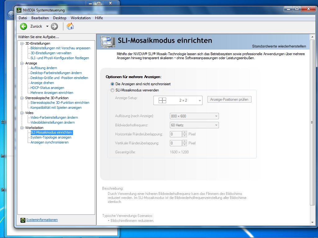

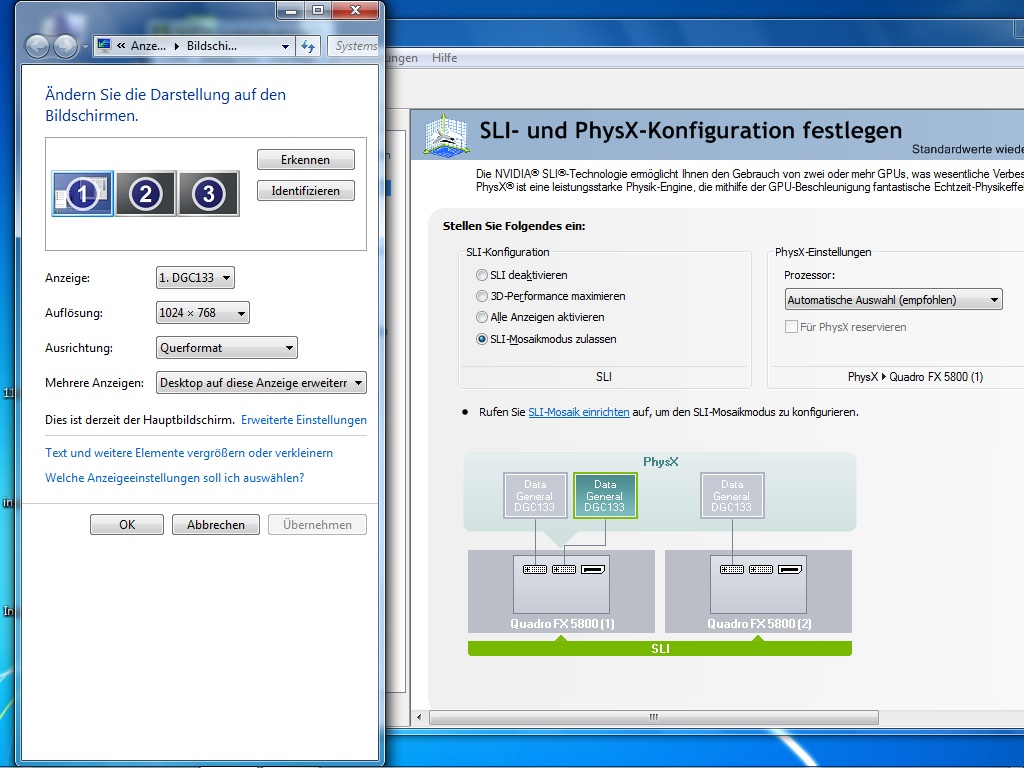

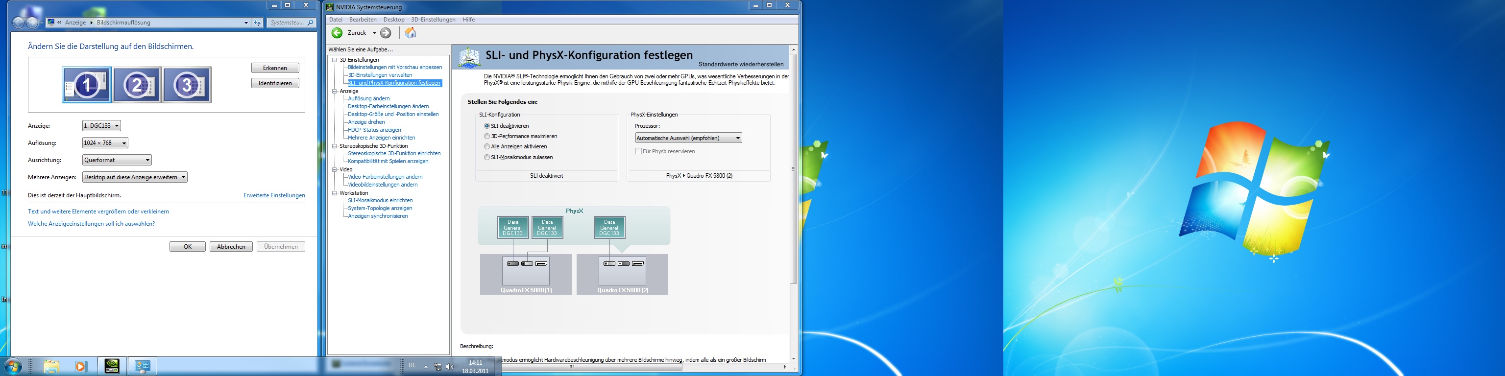

ich habe mal 3 relevante screenshots angehängt
1. vor aktivierung des sli-modes
2. nach aktivierung des sli-modes
3. sli-mode lässt sich nicht einrichten springt zurück auf »Die Anzeigen sind nicht synchronisiert«

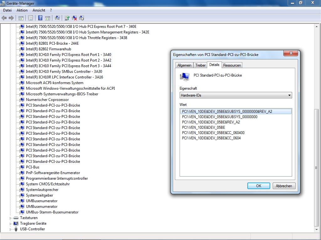

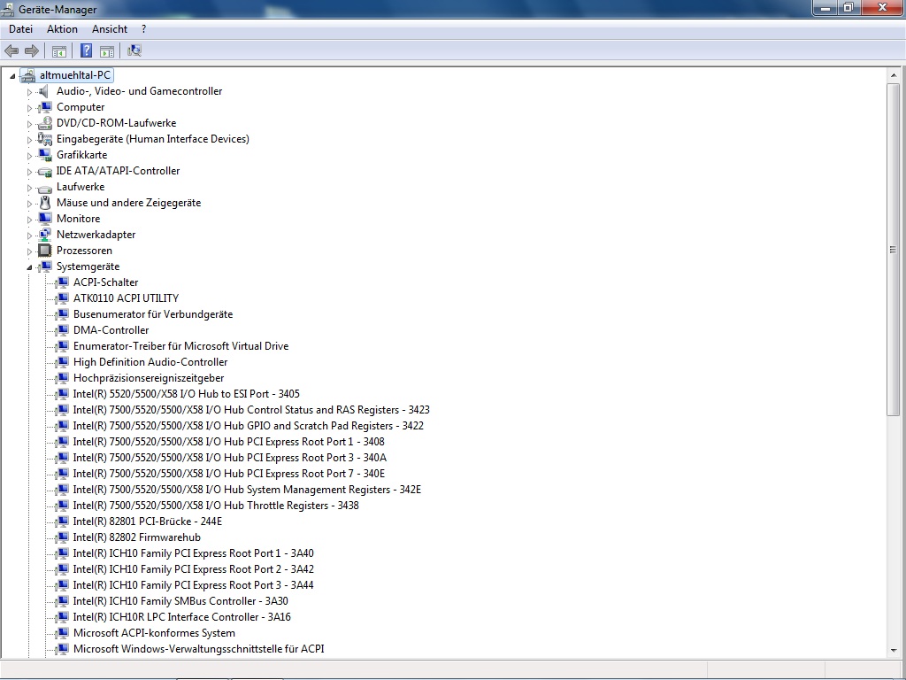

anbei screenshots der systemgeräte. laut pny sollte hier niergends
»PCI Standard-PCI-zu-PCI-Brücke« stehen ...

Der erste Screenshot ist demnach von "vor der Einstellung"?
Stelle erstmal alles auf "Monitore nicht synchronisiert > dann stelle mal auf "Bildschirme clonen" > danach versuch es nochmal mit dem Mosaic-SLI. Evtl. kommen sich hier Windows und der Treiber in die Quere.

exakt ... der erste screenshot ist vor aktivierung des SLI-Mosaikmodus.
die anzeige ist in den window-properties jeweils auf den 2. und 3. monitor
erweitert. (das mit dem clonen werde ich testen - hat aber sicher nichts
mit der fehlenden auflösungsübermittlung zu tun)
