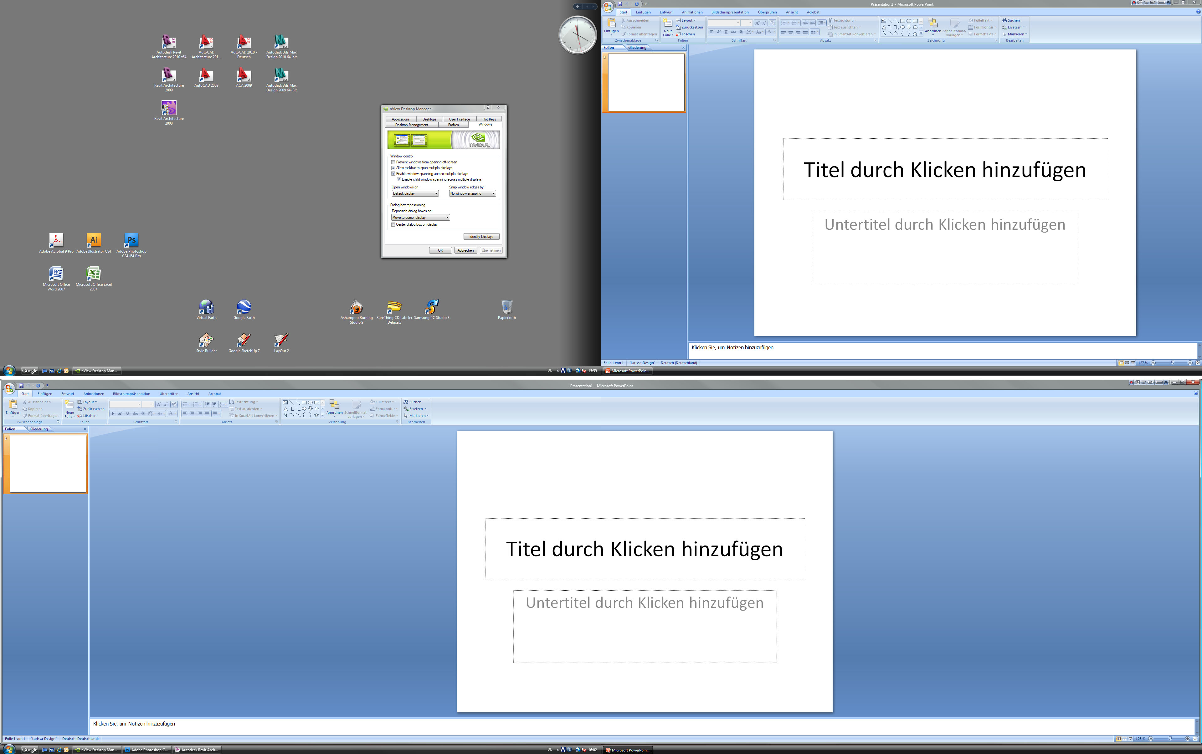

ich habe hier eine 9400GT Karte. Angeschlossen sind 2 TFT per DVI und VGA. OS ist WinXP prof.
die Bildschirmeinstellung ist Bereich (Bild erstreckt sich über beide Monitore) Auflösung 3200x1200
Wenn ich nun eine PowerpointPräsentation öffne, wird diese immer in maximaler Ausdehnung (über beide Bildschirme) geöffnet.
Kann ich in dem nView Desttop Manager dieser Anwendung nur ein Fenster, in dem sie geöffnet werden soll, zuweisen?
Ich habe schon unter dem Karteireiter 'Anwendungen' versucht das Verhalten von Powerpoint zu ändern, aber bisher hatte ich keinen Erfolg.
Wichtig bei allen Änderungen ist für mich, das die Windoofs Startleiste sich über beide Bildschirme erstreckt.
Kurz gesagt ich würde gerne bestimmte Anwendungen nur auf einen Bilschirm beschränken.
hoffe es geht irgendwie

Hallo CADwiesel,
ich habe hier eine 7950GT und muss Dich entäuschen. Wenn Du die zwei Monitore als einen großen ansteuerts, dann klappt es nicht. Ich habe es zumindest noch nie hinbekommen. Das was Du möchtest geht meiner Erfahrung nach nur im Dualview Modus. Dann ist die Taskleiste aber nur auf dem primären Monitor.

Hi Wiesel,
analog zum screenie?
Habe zwar Vista und eine Quadro laufen, sollte analog aber auch unter XP und einer GeForce klappen.
