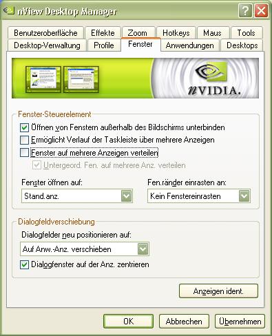

Guten Tag zusammen,
ich hab mal wieder ein Problemchen, mit dem ich nicht alleine fertig werde. Ich habe einen Winxp SP2 Rechner mit Nvidia Fx500 Grafikkarte im 2 Bildschirmbetrieb. 1. Bildschirm 21,5 "  1600x1200 (digital) 2. Bildschirm 20"  1440x900 (analog). Wenn ich Inventor starte, oder ein anderes Programm, erscheint ,wie gewünscht, das Programm auf dem großen Bildschirm. Die Dialogfelder (wie z.B. Drucken) erscheinen auf dem kleinen Bildschirm. Wie bekomme ich die Dialogfelder auch auf den großen Bildschirm? Der Kleine soll nur für Terminalserveranwendungen benutzt werden.  Ich habe mir den Treiber Version 1.69.96 heruntergeladen, weil der alte Treiber gar keine 2 Bildschirme ansprach (einen neueren habe ich nicht gefunden auf der Nvidia Seite.
Freundliche Grüße Jörg.

als erstes musst du den 1. Bildschirm über RMT auf den Hintergrund > Eigenschaften "Eigenschaften von Anzeige" > Einstellungen > Bildschrim > "Dieses Gerät als primären Monitor verwenden" als primären definieren. Danach musst du die NView Einstellungen aktivieren und vernüftig konfigurieren. Hierfür RMT auf den Hintergrund > "Nview Eigenschaften" > Profilkarte "Desktop-Verwaltung" >  "nView Desktop Manager" aktivieren > Profilkarte "Fenster" wie im Anhang einstellen.

Danke Rick.
Werd ich nachher mal ausprobieren.
