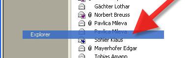

HAllo kann mir jemand erklären woher solche Sachen kommen siehe Bild?
Es ist eine zwei Bildschirm Lösung mit einer FX1700 und aktuellen Treibern.

ein Hardwaredefekt dürfte es nicht sein, da dieser sich anders äußern würde. Ich kann dir empfehlen, den Treiber sauber neu zu installieren.
hierfür folgende Schritte durchführen:
> Treiber deinstallieren
> Rechner neu starten
> Treiber installieren
> Rechner neu starten
> NVidia-Panel konfigurieren
Ich vermute, dass du dir mit einer neuen Treiberversion, die du einfach darüber installiert hast, irgendetwas zerschossen hast.
