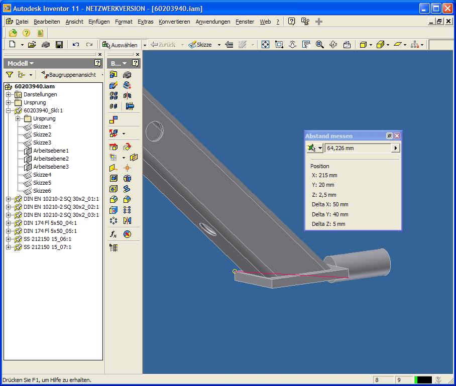

Hier deine Antworten zu Inventor. IV kann sehr gut Rendern sogar Filme erstellen hier der Starwarsfilm und schöne Bilder. beschränkung habe ich oben schon aufgeführt.
Zum Messen habe ich dir mal schnell ein Screenshoot gemacht. Da hast du alle zwei Varianten beim Messen.
Vermutlich für dich neu sein wird, das Datenmanagment, Konstruktionsmethodik und vermutlich einige fehlende Featurs aus AutoCad.

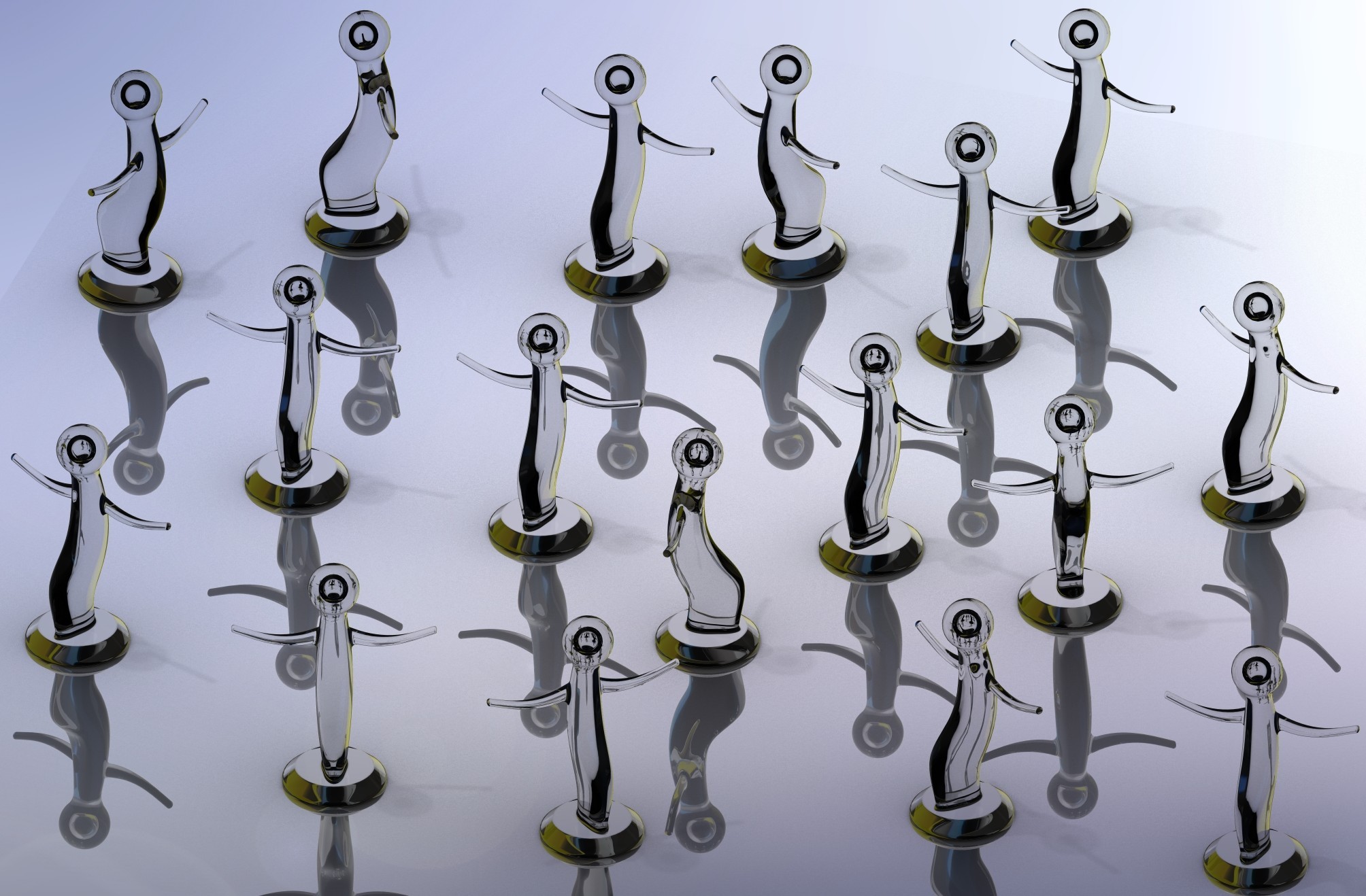

Schau mal hier: http://designsmarter.typepad.com/rob_rodriguez/
Diese Renderings wurden mit Solid Works gemacht. Man braucht dazu Photo Works was im Solid Works Professional Paket dabei ist.
Christian
Edit: Ich will jetzt hier keinen Krieg über CAD-Systeme anfangen. Ich kenn halt Photo Works und Solid Works ist ja vorhin auch gefallen. Außerdem kann er mit SWX seine super GraKa richtig nutzen.

SolidWorks ist sehr einfach zu erlernen (wenn man einen Klotz mit zwei Löchern machen will).
Scherz beiseite, SWX ist wirklich sehr einfach zu erlernen. Teilweise etwas zickig (aber welches CAD ist das denn nicht?). Dennoch würde ich mindestens den Grundkurs empfehlen, dauert 3 Tage im Normalfall.
Lass dich von diesen Renderings aber nicht täuschen, PhotoWorks basiert auf Mental Ray - und das ist nun wirklich ein Renderer der Spitzenklasse: http://www.mentalimages.com/4_3_design/index.html
Zwar fehlen bei Photoworks einige wichtige Funktionen die MR bietet, auch sind die Materialien/Texturen ziemlich dürftig. Ohne Handarbeit, Feintuning, Digitalkamera, Photoshop und genügend Hintergrundwissen (!) bekommt man keine anständigen Bilder zusammen. Eine "1-click-having-cool-images"-Lösung ist PhotoWorks definitiv nicht.
Das war bislang das Beste was ich mit PhotoWorks (ungefähr 3 Jahre Erfahrung mit SWX/PWX) zustandegebracht hab, Renderzeit betrug AFAIR eine Stunde und 20 Minuten.
http://ww3.cad.de/foren/ubb/uploads/MadHatter/vhg.jpg

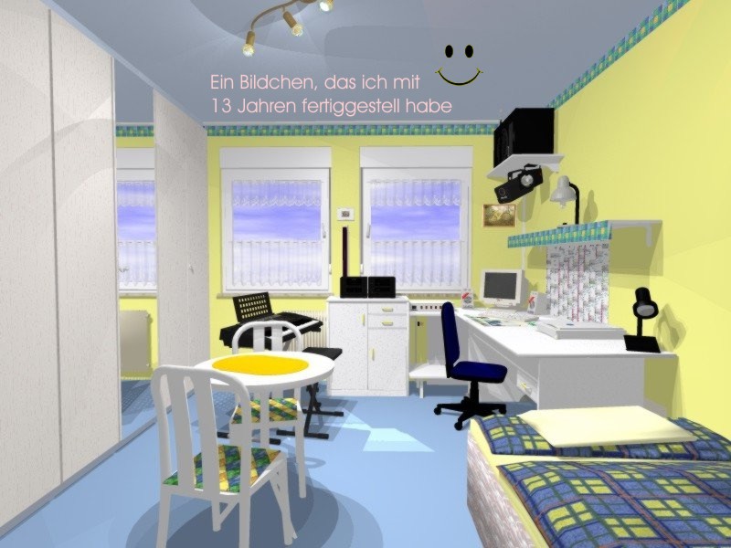

Ich habe gestern hier schon einen langen Text getippt, habe dann aber, als ich ein Bild anfügen wollte, aus Versehen den Browser
geschlossen.. Alles weg.. naja..
Das tipp ich jetzt nicht noch einmal alles. Wollte mit meinem Text auch nur die Geschichte mit "Rendern mit der Grafikkarte" klarstellen.
Studio Max habe ich ja.. Nur (und das habe ich schon geschrieben) bin ich da noch nicht so tief drin UND ich hätte eben gern beides in einem Programm (was ich auch schon geschrieben habe :P )
Solidworks sieht schon mal ganz gut aus. Und gerade dass es einen MentalRay Renderer hat, spricht für sich.
Leider kann ich euch aus genannten Gründen keine Bilder zeigen, auf was für ein Niveau ich muss..
Dafür hier ein Bild, das ich im Alter von 13 Jahren mit einer 100,-- DM Software erstellt habe.
Jetzt rechnet man 9 Jahre Erfahrung drauf, und kann es sich vielleicht in etwa vorstellen :P
