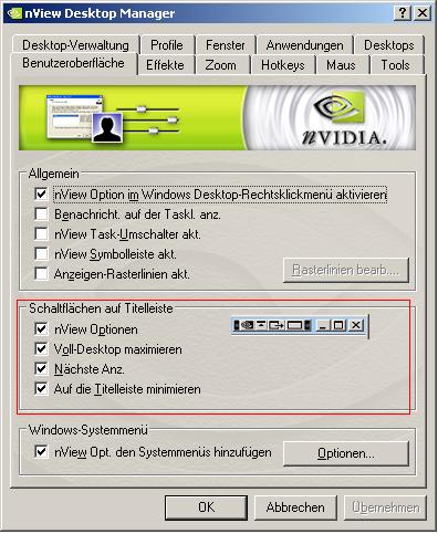

Moin Moin!
Unter WIN XP habe ich bisher mit zwei Bildschirmen an einer FX 2000 und einer Auflösung von 2560x1024 gearbeitet. Also hat Windows praktisch zwei Bildschirme wie einen einzigen behandelt. Wenn ich ein Programm maximiert habe, hat sich dieser direkt über beide Bildschirme verteilt.
Das kann ich jetzt mit der neuen System nicht mehr. Der Treiber läßt diese Einstellung nicht zu. Hat jemand eine Idee, wie ich dieses Problem lösen kann?
Gruß, Heino
RSchulz
Moderator²
Beiträge: 5541
Registriert: 12.04.2007
erstellt am: 13. Jun. 2008 12:42    Editieren oder löschen Sie diesen Beitrag!  <-- editieren / zitieren -->   Antwort mit Zitat in Fett Antwort mit kursivem Zitat    Unities abgeben: 1 Unity (wenig hilfreich, aber dennoch)2 Unities3 Unities4 Unities5 Unities6 Unities7 Unities8 Unities9 Unities10 Unities Nur für Heino Casper 10 Unities + Antwort hilfreich
es gibt in den nView Eigenschaften eine Möglichkeit eine Leiste oben rechts zu aktivieren (zumindestens unter XP). Diese ermöglicht es dann alle Programme mit klick auf das Symbol (Siehe Bild 1) über beide Monitore zu vergrößern oder auch zwischen den Monitoren zu switchen. Hierfür mit Rechte Maustaste auf das nView-Icon klicken > nView Desktop Manager > nView Eigenschaften öffnen. Dann auf die Profilkarte (siehe Bild 2) und die Funktionen aktivieren (siehe Bild 2).
MFG
Rick Schulz

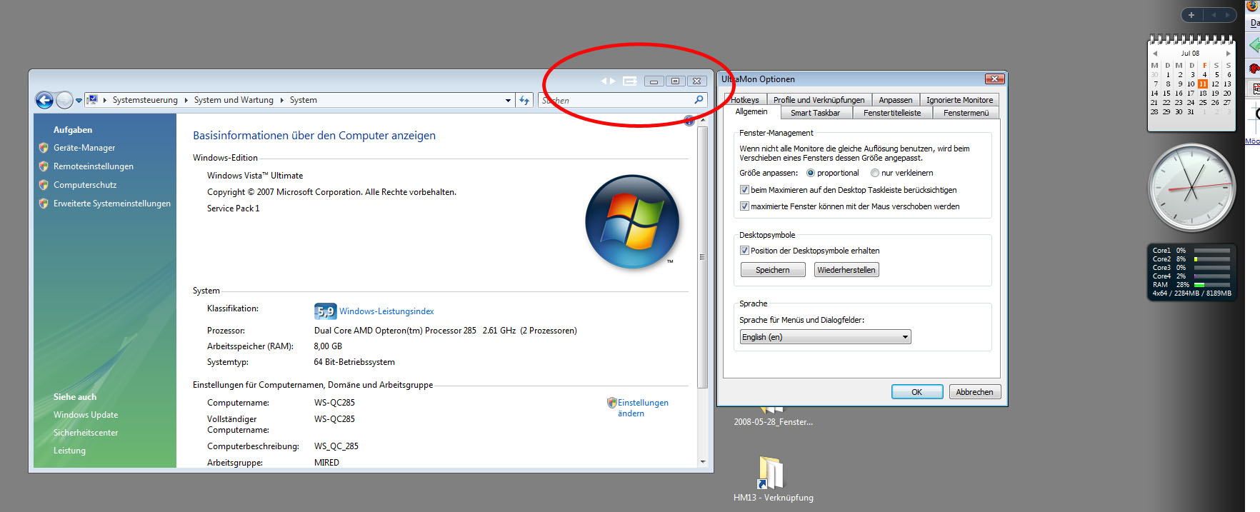

Stefan Hummel
Sales & Technik
Sehen Sie sich das Profil von Stefan Hummel an!   Senden Sie eine Private Message an Stefan Hummel  Schreiben Sie einen Gästebucheintrag für Stefan Hummel
Beiträge: 262
Registriert: 11.06.2002
Xeon W-1270
32GB Speicher
Nvidia Quadro RTX 4000
Windows 10 Pro for Workstations
erstellt am: 04. Jul. 2008 11:37    Editieren oder löschen Sie diesen Beitrag!  <-- editieren / zitieren -->   Antwort mit Zitat in Fett Antwort mit kursivem Zitat    Unities abgeben: 1 Unity (wenig hilfreich, aber dennoch)2 Unities3 Unities4 Unities5 Unities6 Unities7 Unities8 Unities9 Unities10 Unities Nur für Heino Casper 10 Unities + Antwort hilfreich
Hallo Heino,
Windows Vista unterstütz leider wie die Hilfe auch sagt keine Span Modis.
Es ist unter Vista aktuell technisch nicht möglich zwei oder mehr Monitore logisch zu einem einzelnen zusammen zu fassen.
2560x1024 geht also leider nicht.
Hat hauptsächlich was damit zu tun, das Vista nur noch einen recht restriktiven Zugriff auf die Grafikhardware zulässt (HD Copybeschränkungen sei dank. Das läßt sich durch Treiberanpassungen auch nicht ändern sondern müsste von Vista erst grundsätzlich wieder zugelassen werden.
Ein Workaround wäre tatsächlich über den nVIEW Desktopmanager.
Der muß in der Systemsteuerung allerdings erst einmal aktiviert werden, damit er dann in den Grafikeinstellungen auftaucht.
Hier kann das maximieren über mehrere Monitore dann auch aktiviert werden.

niku
Architekt
Beiträge: 1551
Registriert: 19.08.2007
erstellt am: 11. Jul. 2008 13:02    Editieren oder löschen Sie diesen Beitrag!  <-- editieren / zitieren -->   Antwort mit Zitat in Fett Antwort mit kursivem Zitat    Unities abgeben: 1 Unity (wenig hilfreich, aber dennoch)2 Unities3 Unities4 Unities5 Unities6 Unities7 Unities8 Unities9 Unities10 Unities Nur für Heino Casper 10 Unities + Antwort hilfreich
Hallo Heino,
installiere Ultramon und Du hast eine Alternative zu nView, zwar nicht zu 100%, aber nativ 64 bit und unter Vista x64 lauffähig. Es gibt auch ein Languagepack "DE".
http://www.start64.com/index.php?option=com_content&task=view&id=118&Itemid=73
