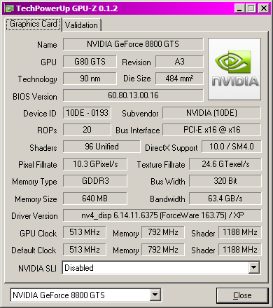

Weiters wäre auch Interessant, wie gut die Quadro-Treiber DirectX unterstützen ...
Hier mal die Daten vom meiner "Gamergrafikkarten" ...
... als möglicher Vergleich!
Servus, Erwin
