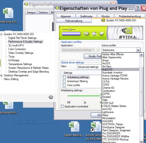

Hallo allerseits,
ich weiss nicht, ob dieser Beitrag in der richtigen Kategorie steht, wenn nicht, bitte verschieben.
Wir haben in der Firma CAD-Rechner, die folgendermaßen konfiguriert sind:
FSC W360 mit Core 2 Duo (2,3 GHz)
4 GB DDR2 RAM
Quadro FX 1400
Windows XP Prof. + SP2
Die Rechner werden mit ADT 2008 + Palladio X 2008 benutzt und sind trotz der doch sehr guten Hardware
sehr sehr langsam. Gebäude lassen sich nur unter Ruckeln drehen, ein flüssiges Arbeiten ist nicht möglich.
Ich habe die Treiber der CD genommen, die bei der Grafikkarte dabei war, aber auch andere Treiber brachten
keinen Erfolg. Auch die 3D-Einstellungen stehen alle auf Hardwarebeschleunigung.
Ist der Rechner doch zu schwach? Was gibt es noch für Möglichkeiten der Optimierung und wie finde ich am
besten/schnellsten den Flaschenhals?

Schau mal in den Einstellungen des Treibers, welches Profil eingestellt ist, oder ob überhaupt eins eingestellt ist.

Also erstmal danke für die vielen Tipps. Leider hat es bisher keine Verbesserung gebracht. Stand der Dinge:
Core 2 Duo E6550 mit 2x2,3 GHz
4 GB RAM DDR2
PNY Quadro FX1500
AutoCAD Architectural Desktop 2008 mit ServicePack
Palladio X 2008 mit Servicepack
Windows XP mit Servicepack 2
Homogenes Windows-Domänen-Netzwerk mit Zeichnung/Referenzen im Netz (DFS Share), 100MBit Anbindung
Userrückmeldung:
"Nachdem ich heute verschiedene Operationen an meiner bestehenden Zeichnung vorgenommen habe, musste ich leider feststellen, dass sich hinsichtlich der Darstellung als auch der Geschwindigkeit (Ruckeln) nichts gebessert hat.
Das Bewegen der gesamten Zeichnung im 3D-Modus geht schneller, aber das Zeichnen im 2D-Modus einer 3D-Zeichnung ist nach wie vor schwierig.

Also selbst nach Deinstalltion aller restlichen Programme und der Entfernung aus der Domäne mit Kopieren der Daten lokal auf C: brachte keinen Performance-Erfolg. Treiber haben wir auch schon alle durchprobiert. Interessanterweise meckert er immer bei OpenGL rum (Ausrufezeichen neben [x]Hardwarebeschleunigung aktivieren).
Noch Ideen?

Original erstellt von constref:
Noch Ideen?
Wer meckert rum?

schau mal unter folgender Addresse, da stehen die für die Graka zertifizierten Treiber von Nvidia bezogen auf Autocad vielleicht hilft dir das weiter.  [URL=http://usa.autodesk.com/adsk/servlet/hc?siteID=123112&id=6711853&linkID=9240618&is_results=1&card_sel=206-4318&manufac=4318&card=206-4318&cert=0&d_stat=1&d_stat=2&prod=AutoCAD -R17.]http://usa.autodesk.com/adsk/servlet/hc?siteID=123112&id=6711853&linkID=9240618&is_results=1&card_sel=206-4318&manufac=4318&card=206-4318&cert=0&d_stat=1&d_stat=2&prod=AutoCA D-R17.[/URL]  0&prod=AutoCAD-R17.1&os=1&os=2&os=256&os=512&os=2048
mir scheint hier wirklich ein Problem mit der Hardwarebeschleunigung zu Grunde zu liegen. Sprich der OpenGL-Zugriff verläuft nicht sauber und dann muss die CPU den ganzen kram berechnen.
Hast du eigentlich schonmal Powerdraft für Autocad auspürobiert bzw installiert? http://www.nvidia.de/object/powerdraft_15.09.04_de.html
