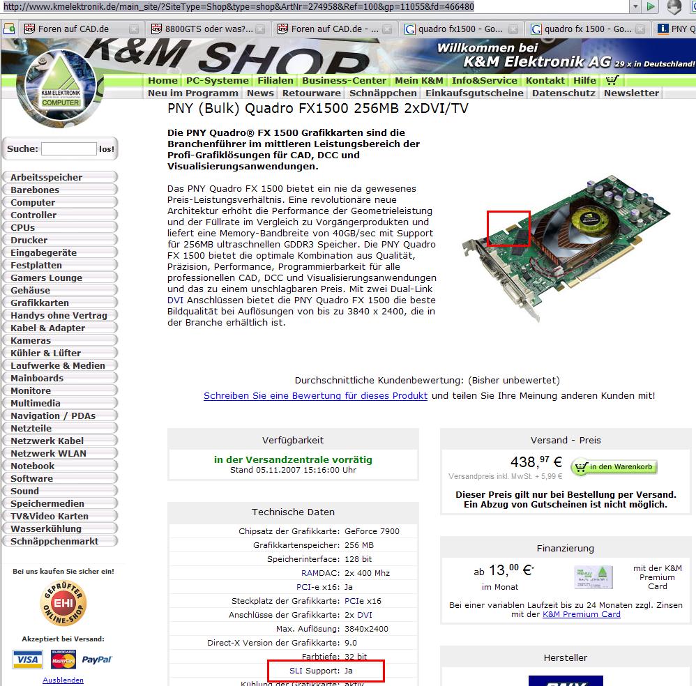

Naja, ich hab mir jetzt die 15oo´er bestellt und denke das die wohl erstmal hinreichend ist. Mich interessiert das nur. war bei mir uach die überlegung die 3500 zu nehmen denn die hat sli. Falls es mal nicht mehr reicht. Aber egal. Die 15oo´er hat laut nVidia kein SLI!
brainseks
Konstrukteur / Entwicklung
Beiträge: 3181
Registriert: 26.07.2002
erstellt am: 05. Nov. 2007 15:56    Editieren oder löschen Sie diesen Beitrag!  <-- editieren / zitieren -->   Antwort mit Zitat in Fett Antwort mit kursivem Zitat    Unities abgeben: 1 Unity (wenig hilfreich, aber dennoch)2 Unities3 Unities4 Unities5 Unities6 Unities7 Unities8 Unities9 Unities10 Unities Nur für Plumps2ooo 10 Unities + Antwort hilfreich
Auf den Bildern die ich bis von der Karte gesehen habe, habe ich aber den Anschluss für die SLI Brücke gesehen, der K&M Shop gibt in den technischen Daten an dass sie SLI fähig ist?! Ob oedr ob jetzt doch nicht, kein Plan.
Plumps2ooo
Maschinenbau Ingenieur
Sehen Sie sich das Profil von Plumps2ooo an!   Senden Sie eine Private Message an Plumps2ooo  Schreiben Sie einen Gästebucheintrag für Plumps2ooo
Beiträge: 258
Registriert: 15.11.2006
erstellt am: 05. Nov. 2007 17:05    Editieren oder löschen Sie diesen Beitrag!  <-- editieren / zitieren -->   Antwort mit Zitat in Fett Antwort mit kursivem Zitat    Unities abgeben: 1 Unity (wenig hilfreich, aber dennoch)2 Unities3 Unities4 Unities5 Unities6 Unities7 Unities8 Unities9 Unities10 Unities
Mich würde das auch mal interessieren. Wie gesagt nVidia sagt eindeutig das die kein SLI hat, abe rdas anschluß ist dran.
http://www.nvidia.com/object/IO_11761.html
Weiß jemand was genaues?
