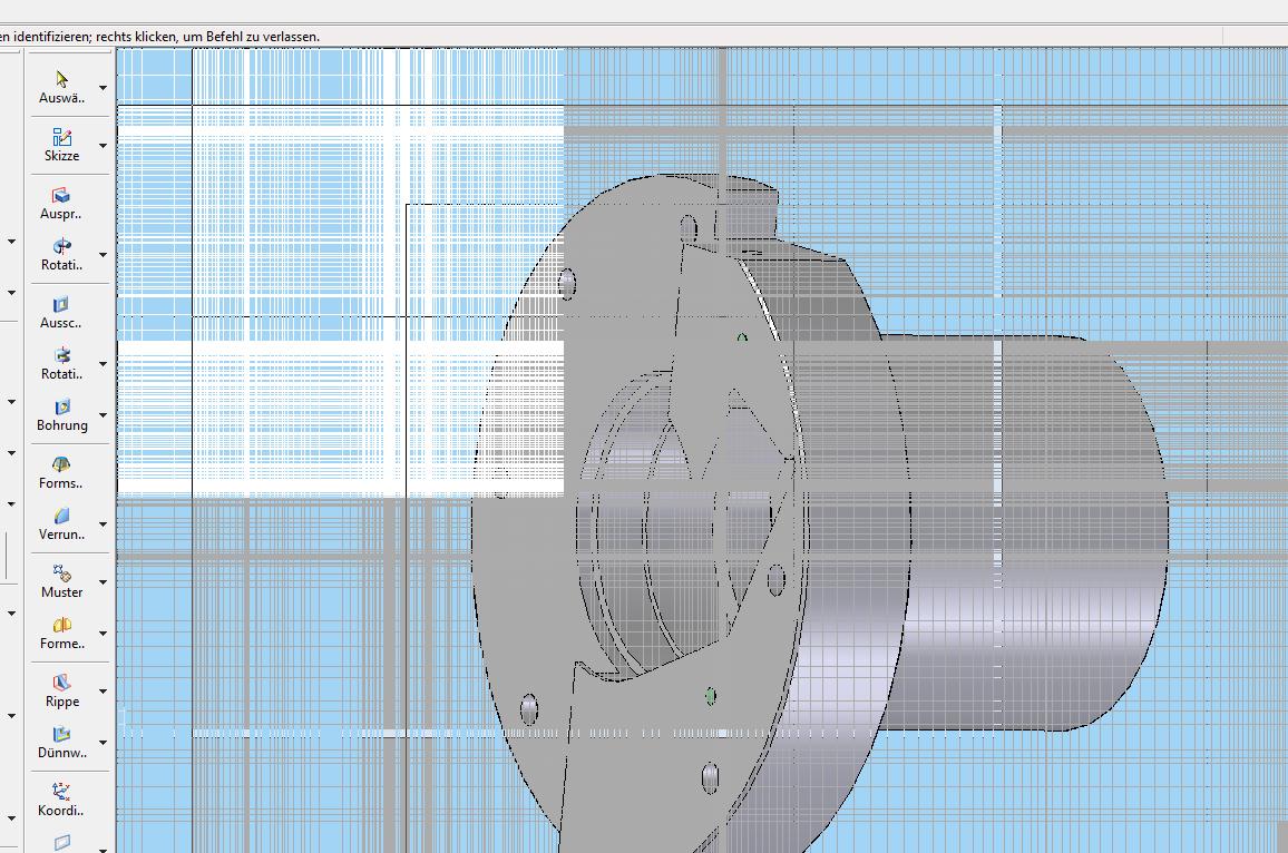

Danke für die schnelle Hilfe. Ich werde wohl aus finanziellen gründen das alte Board mit dem 3400+ Sempron und der Geforce 6100 Onboard erstmal behalten müssen. Dazu kommt dann auf einen freien PCI die 7900er.
Seit ihr der Meinung das das vorerst vertretbar ist?
Habe heute etwas Zeit investiert und mal einen neuen Treiber für meine 6100er Geforce heruntergeladen. Das Problem, das beim Zoomen mit Solid Edge mein Desktophintergrund zu sehen ist bleibt weiterhin bestehen.
Ich habe einen 21" Fujitsu Siemens an dem PC.
Die Hardwarebeschleunigung herabsetzen geht nicht, weil das mein Grakatreiber nicht zulässt :-(
Habe jetzt die FArben auf 16Bit herabgesetzt. Damit geht es jetzt etwas besser.

Also ich habe da arge Bedenken, dass mit der nachgerüsteten Grafikkarte Deine Probleme nicht behoben seint könnten, denn meistens kann man die onboard grakas entweder garnicht oder nicht vollständig deaktivieren.
Was war das noch für ein Mainboard das Du da hast? Hersteller und Bezeichnung wär gut.

So sieht das aus, wenn ich in SE etwas näher holen möchte. Habe ein Treiberupdate gemacht. Woran könnte das noch liegen? Nur an der zu schwachen Karte? Oder ist eventuel was an meinem Rechner nicht in Ordnung?

Das ist eindeutig ein Treiberproblem, Überhitzter Grafikchip? wäre möglich aber nicht wahrscheinlich. Sorry aber klassischer Arschkartenrechner. Für das wofür er gemacht ist, nämlich etwas Office Anwendungen und Internet surfen und Bilder angucken, das kann der, aber professionell damit arbeiten ist nicht, geschweige denn aufrüsten/umrüsten. Leider MicroATX Gehäuse, leider AM2 Sockel --> derzeitig nur Mainboards verfügbar mit onboard Grafik, darunter zwei mit Nvidia Quadro NVS 210, also ein Hauch von Profianwendungsbereich aber sehr schwachbrüstig der Chip.
Mit dem Rechner wirst Du auf Dauer im CAD Bereich nicht glücklich werden. Wenn Du das Experiment wagen willst mit einer PCI Expresskarte, also ich sags Dir ich würd es nicht machen. Kannst Du Dir von nem Bekannten eine Grafikkarte ausleihen die halbwegs was taugt? Bevor Du Dir eine kaufst, damit mans weiss obs geht, denn wenn nicht ist für Dich ein ATX Gehäuse fällig und ein ATX Mainboard, wären dann nochmal um 100¤ zur Grafikkarte dazu. Netzteil, Festplatte, CPU+Kühler und DVD könnte man umbauen.

Ist das nicht ein Grund den REchner zurückzugeben, wennn der GRafikchip einen weg hat, bzw. bei kleinsten Belastungen überhitzt?

Was mir gerade noch eingefallen ist, mein Betriebssystem ist Vista. Ich habe gestern gelesen, dass es unter Vista TReiberprobleme gibt und das Vista kein Open GL unterstützt. Sollte ich vorher mal versuchen auf XP umzurüsten und nochmal einen Treiber unter XP aktualisieren?

Vista unterstützt OpenGL, dass es Treiberprobleme gibt, könnte ich mir gut denken. Wenn Du kannst geb den Rechner zurück und kauf was anständiges mit Aufrüstoption bei nem Fachhändler nicht bei nem Markt.

Habe gerade mit einem Informatiker von unserer Uni gesprochen, der sagte es sollte normal keine Probleme geben mit der Grafikkarte, wenn ich die Onboardkarte abschalte. Er habe das an seinem alten PC schon gemacht.
Ich werde das Experiment mal wagen.
Sage euch die tage bescheid wie es läuft.
Schlimmer kann es ja nicht werden, und in der Beschreibung für den Rechner steht, dass die PCI Express Schnittstelle für hochwertigere Grafikkarten bestimmt ist.
