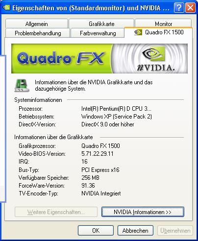

ich habe Vista (Business) mit dem neusten Treiber für meine Qaudro FX 1500 installiert. Der Lüfter der Graka ist ja beim einschalten des PC´s extrem laut (bei mir der lauteste Lüfter in meinem System). Unter XP regelt der Treiber aber beim hochfahren den Lüfter auf eine angenehme Lautstärke herab, alles Bestens.
Unter Vista macht er das aber nicht, der Lüfter dreht unverändert hoch weiter, was sehr störend ist.
Gibt es etwas am Treiber zu "verstellen", damit ich wieder ruhiger arbeiten kann, oder muss man auf eine spätere Treiberversion warten ?
Außerdem fehlt mir unter Vista der Kartenreiter der FX 1500, bei den Anzeigeeinstellungen (siehe Bild), oder gibt es den so nicht mehr ?

ich hab auch schon tests gefahren mit Quadrokarten unter Vista und mir ist auch aufgefallen, dass diese Profilkarte in den Eigenschaften nicht mehr vorhanden ist. Ich kann mir vorstellen, dass daran noch gearbeitet wird. Ich würde dir empfehlen immer mal wieder zu schauen, ob neue Treiber draußen sind und diese aktivieren. Da die Lüftersteuerung der Grafikkarte vom Treiber gesteuert wird, kann es sein, dass sich dieses Problem auch irgendwann erübrigt.
Problem ist, dass Vista im Moment, was die Treber angeht, noch eine riesengroße Baustelle ist.
BTWBy the way (So nebenbei bemerkt) Die Quadro(OpenGL)-Karten werden zur Zeit nicht als solche unterstützt, da Vista zur Zeit kein OpenGL kann bzw. alles mit Direkt3D verarbeited.
Das Problem mit den Treibern wird sich aber in den nächsten Monaten geben.(Denke/Hoffe ich  )

Treiberversion ist im Übrigen 100.65 (20.02.2007).
Was auch sehr unschön ist, sind die wenigen verfügbaren Auflösungen. Unter XP arbeite ich, auf meinem 24"-Monitor, mit 1600x900 Pixeln. Unter Vista kann ich nur zwischen 1360x768 (recht gross) und 1600x1200 wählen. Die vielen feinen Abstufungen, wie unter XP, gibt es leider nicht.
Also ich denke, da muss sich noch einiges tun !

Das kann auch vom Monitortreiber her kommen und der Einstellung, alle vom Monitor nicht unterstützten Auflösungen ausblenden. Wenn der Monitortreiber vom Vista ist und eigentlich nicht wirklich zum selbigen passt, könnte das sein.

Ja, das stimmt natürlich. Ich habe einen "ELSA Ecomo 24H96" für den es keinen Treiber mehr gibt. Das Gerät ist aber baugleich mit dem "SONY W900", beide nicht plug & play.
Interessant ist, das ich die vielen Auflösungen unter XP mit dem ganz normalen XP "Standard-Monitor" Treiber hinbekomme, aber unter Vista funzt das nicht.
Wenn ich den Sony-Treiber nehme, bekomme ich halt die beiden Auflösungen angeboten, einen entsprechenden Elsa-Treiber gibt es nicht.
