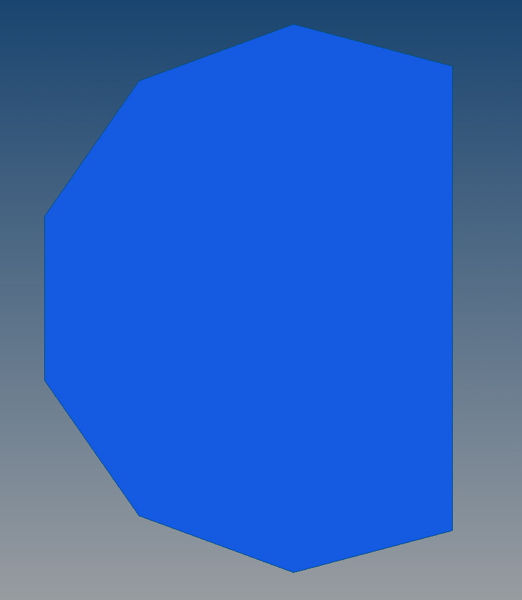

Hallo Forum,
welche Einstellungen muß ich vornehmen um einen Kreis als Kreis darstellen zu können und nicht als Vieleck.

Aha,
Danke Leo
Was muß ich einstellen? Wie muß ich einstellen? Kantenglättung oder altbekannte Autocadeinstellmöglichkeiten finde ich nicht.
Veränderungen der Antialiasingeinstellungen über Eigenschaften der Karte führen nur zu einem massiven Performanceeinbruch im Inventor.
Gruß Jörg
Ps. Benutze privat eine alte Geforce. Diese Probleme habe ich damit nicht.

Hallo Jörg,
Im IV unter Extras/Optionen kann man an zwei Punkten was Einstellen: "Hardware" (sollte auf OpenGL stehen, mit "vom Hersteller empfohlene Einstellungen"), sowie unter Anzeige die "Anzeigequalität" (Fein/Mittel/Grob).
Weiters die aktuelle Hardwarelibrary von Adesk holen und drüberspielen, sowie die von Adesk empfohlenen Einstellungen am Nvidia-Treiber vornehmen (Treiber nur einen der von Adesk empfohlenen verwenden). Meist sind dies ohnehin die Default-Einstellungen.
Und im Betriebssystem kann man auch irgendwo den Grad der Grafikbeschleunigung einstellen.
Im Alltag rechnet sich IV selber aus, wie "schön" er Dinge darstellen soll, da hat man weiters keinen Einfluss drauf. Meist, wenn man so ein ekelig-eckiges Teil editiert wird's von selber schön rund.
Es gibt allerdings manchmal Uralt-Daten wo dieser Mechanismus nicht funktioniert.
mfg - Leo

Also,
Neuester Treiber und Hardwarelibrary wurden verwendet, ob OpenGL oder die andere Option macht keinen Unterschied (Kreise blieben eckig).
Was geholfen hat war das Editieren. Also, Skizze auf, Skizze zu.
Aus eckig wurde rund.
Feine Sache so eine 1500,00 ¤ Grafikkarte, was die so alles kann.
Danke Leo
