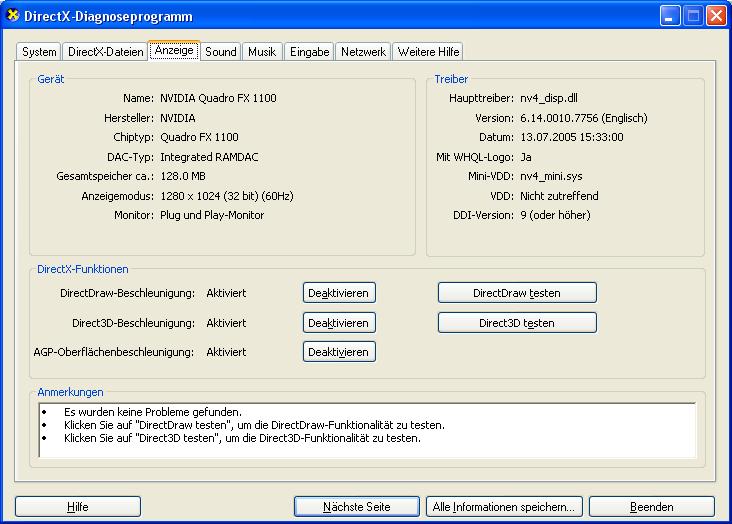

ich habe mir eine FX1100 geleistet und die auch erfolgreich bei meinem PC eingebaut. SolidWorks und I-DEAS laufen damit wirklich schön (gegenüber meiner alten Graka).
Nun habe ich aber ein Problem mit meiner Angetrauten! Ihr Lieblingsspiel Sims2 hat seit dem Wechsel Probleme mit der Grafikdarstellung. Das Bild flackert beim zoomen, es "blitzen" unkontrolliert lange schmale schwarze Dreiecke auf, und das sehr häuffig. Das Spiel ist so nicht mehr zu geniessen.
Hat jemand eine Lösung für mich (ausser dass eigentlich grundsätzlich Spiele-PC und Arbeits-PC getrennt werden sollten)?
Mein installierter Treiber hat die Version 6.14.0010.7756

sollte grundsätzlich funktinieren und mit einem aktuellen Treiber, 91.36, auch der Fehler behoben sein.
Vieleicht auch noch mal kurz kontrollieren ob das aktuelle DirectX 9.0c (Update gibts ggf. direkt bei Microsoft) auf der Maschine installiert ist.
