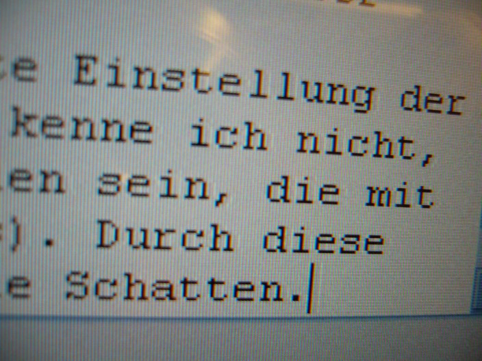

Ich habe eine Quadro FX 1000 mit 2x DVI-I-Ausgängen an den zwei Xerox-Monitore XA7-17i dran hängen. Die Monitore haben ebenfalls DVI-I-Eingänge (können also sowohl digitale als auch analoge Signale verstehen).
Seit dem Kauf der ganzen Geräte habe ich folgendes Problem: die beiden Monitore laufen analog trotz DVI!!! Dadurch verstellt sich nach jedem Start die Phaseneinstellung, was zu unschönen Artefakten bei der Darstellung kommen kann...
Ab und zu kommt es aber dazu, dass einer der Monitore plötzlich doch digital läuft...
DVI-Kabel ist nicht auswechselbar, bei Xeros ist er fest mit dem Monitor verbunden. Es ist aber davon auszugehen, dass der Kabel nicht defekt ist und prinzipiell für DVI-A und DVI-D ausgelegt ist, also DVI-I-Kabel ist.
Wie das Ganze zusammenhängt ist mir unklar. PNY schiebt das Problem auf die Monitore, Xerox sagt die Grafikkarte ist doof. Und nun?
Hat jemand schon mal das Problem gehabt? Braucht eine Grafikkarte im digitalen Modus mehr Strom?

wie hburkhardt richtig sagt, handelt es sich bei mir um DVI-I single link, d.h. sowohl analoge als auch digitale Signale werden über DVI-Kabel übertragen.
Abzwicken von Analog-Pins halte ich für eine riskante und verschwenderische Aktion. Im Monitor-OSD kann ich zwischen digital und analog wechseln. Wenn ich nun auf digital schalte, wird der Monitor schwarz und für eine kurze Zeit sehe ich die Meldung "kein Signal", danach schaltet der Monitor automatisch zurück auf analog.
Es wurde gefragt, woran ich erkenne, in welchem Modus der Monitor betrieben wird. Zunächst erkenne ich dies an der Darstellungsqualität: im Analogmodus ist die perfekte Einstellung der Phase anscheinend nicht möglich (technische Details kenne ich nicht, wird aber irgendeine Eigenschaft von analogen Signalen sein, die mit Qualitätsverlust auf digital umgerechnet werden muss). Durch diese Phasenverschiebung sieht man an schafren Kanten helle Schatten. Verstellt man die Phaseneinstellung, damit bei schwarzen Kanten auf weißem Hintergrund verschwinden, tauchen sie bei anderen Farbgebungen wieder auf. Ganz weg habe ich sie nie wegbekommen.
Und um ganz sicher zu gehen, dass der Monitor im analogen Modus arbeitet: einfach erreichbare Menüpunkte im OST prüfen. Im digitalen Modus sind Phaseneinstellung und typische CRT-Monitor Einstellungen (Bildgröße verschieben, skalieren) nicht verfügbar.

Jetzt frag ich mal was ganz blödes, mit welcher Bildwiederholfrequenz wird denn die Grafikkarte betrieben? Nicht das am Ende diese einfach zu hoch ist für einen digitalen Betrieb. Würde diese mal (zumindest testhalber) auf 60 Hz einstellen, das sollte bei einem TFT absolut ausreichend sein.

Hilft auch nicht! Inzwischen ist meine neue Quadro 3000 FX gekommen. Jetzt laufen die Monitore digital!
Es lag also doch an der Grafikkarte...
