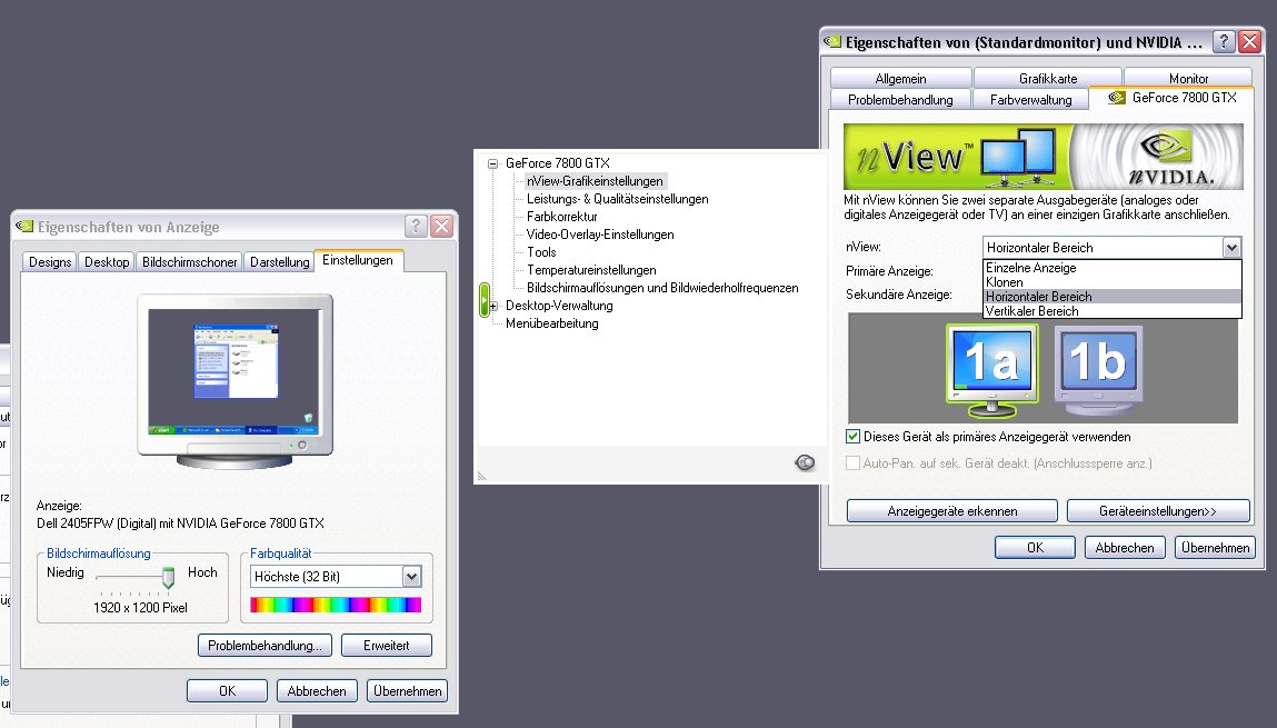

ich habe eine PNQ GeForce 7800GTX und daran einen Dell 2405FPW
angeschlossen, dieser hat eine Auflösung von 1920x1200 Pixeln.
Da ich teilweise mit AutoCAD arbeite und programmiere,
möchte ich zusätzlich ein 20" Display mit 1600x1200 P. anschließen.
Nun wollte ich einmal den DualView Modus mit meinen 17" CRT testen, da hab ich gesehen,
dass ich nur die Einstellungen:
- Einzelne Anzeige
- Klonen
- Horizontaler Bereich
- Vertikaler Bereich
auswählen kann, und dadurch beide Displays die gleiche Auflösung haben.
Laut nvidia.de ist dies der "Spawn-Modus", es wird auch von dem DualView Modus gesprochen,
der eigentlich in der Liste mit auftauchen sollte,
doch auf der PNY Webseite wird dieser im FAQFrequently asked questions (Häufig gestellte Fragen) auch nicht erwähnt.
Ich habe bereits den neusten Treiber installiert.
Existiert dieser Modus für PNY Grafikarten nicht, oder stimmt bei mir etwas nicht?
Selbst mein Notebook mit onBoard Chip kann DualView.
Bitte helft mir...
Edit:
Hat sich erledigt, lag wohl an diesem Registry Eintrag
HKEY_LOCAL_MACHINE\SOFTWARE\NVIDIA Corporation\Global\NVTweak\NvCplExposeWin2kDualView = dword:00000001
Nach der Änderung auf 0 und einem Neustart funzt es,
hätte gleich mal in der Registry suchen sollen.
MfG AndC

eines würd mich interessieren: Wie bist du auf diesen Registry-Eintrag gekommen?
Markus
AndC
Sehen Sie sich das Profil von AndC an!   Senden Sie eine Private Message an AndC  Schreiben Sie einen Gästebucheintrag für AndC
Beiträge: 2
Registriert: 23.05.2006
erstellt am: 29. Mai. 2006 18:18    Editieren oder löschen Sie diesen Beitrag!  <-- editieren / zitieren -->   Antwort mit Zitat in Fett Antwort mit kursivem Zitat    Unities abgeben: 1 Unity (wenig hilfreich, aber dennoch)2 Unities3 Unities4 Unities5 Unities6 Unities7 Unities8 Unities9 Unities10 Unities
habe mir einfach gedacht, dass NVIDIA bestimmt die nView Einstellungen in der Registry speichert und
einfach einmal nach "DualView" gesucht.
Dabei fand ich diesen Eintrag und da ich irgendwo gelesen habe, dass Windows 2K kein DualView beherrscht,
dachte ich mir, dass diese Erkennung wohl aus irgend einem Grund nicht funktioniert.
Nach der Änderung und einem Neustart funktionierte es dann.
MfG AndC
