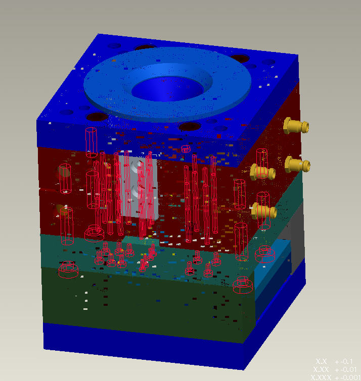

habe bei Ebay eine Quadro FX4000 ersteigert. Angeblich erst ein halbes Jahr alt. Nach dem Einbau und der Intallation der neuesten Treiber funktioniert die Karte im normalen Betrieb zwar auch, aber bei der CAD-Anwendung (hier ProE) kommen im Grafikbetrieb hässliche Pixelfehler. (Anhang). Ich bin mir nicht sicher, ob die Karte einen Defekt hat oder ich den falschen Treiber habe? Es Eine Fujitsu-Siemens Quadro FX 4000 mit 256 MB und AGP-Bus.
Hat jemand solches Verhalten schon mal gehabt?
Für Infos wäre ich sehr dankbar.

Danke, den Treiber habe ich auch von dieser Seite. ProE wurde vorher installiert. Diese Pixelfehler kommen aber auch bei anderen Systemen z.B. SolidWorks.
Im "normalen" Windows Betrieb merkt man nichts davon. Evtl hängt das mit Open-GL Einstellungen zusammen? Die Pixel Fehle kommen auch nur dann, wenn gedreht / verschoben / gezoomt wird. Also bei jeder dynamischen Bewegung der Geometrie.

Diese Fehler zeigen einen offensichtlichen Defekt bei den Speicherbausteinen an. Das hat nichts mit den Treibern zu tun. Dies kann nicht so ohne Weiteres repariert werden (kann nur der Hersteller).

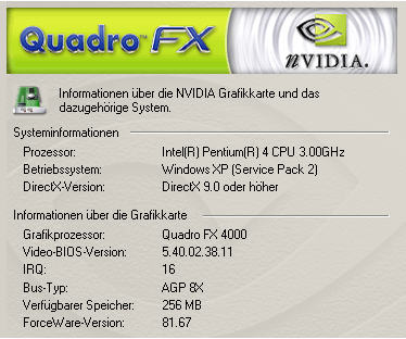

nun habe ich eine Ersatzkarte bekommen - das Phänomen bleibt das Selbe ;( Also entweder haben die Karten alle den gleichen Fehler oder es muss noch andere Ursachen geben.
diese Pixel-Gebilde taucht nur bei Pro/E auf - gibt es sowas wie eine Testapplikation für Grafikkarten? Oder eine Richtlinie für Einstellungen?
Kann es sein, dass es ein Problem mit den Interrupts ist? Laut Gerätemanager nutzt die FX4000 den IRQ16 - geshared mit dem USB.(->Bild)
Edit/Nachtrag. Habe die Karte in einen anderen Rechner eingebaut, wo sie problemlos läuft - ???

Gehe eher davon aus, dass es sich hierbei um ein Treiberproblem handelt, wenn beide Karten denselben Fehler aufweisen. Aktuellen Treiber deinstallieren und danach mit driver cleaner pro alle verbleibenden Reste des Treibers rausschmeißen. Eventuell mal schauen, ob es einen aktuelleren chipsatztreiber gibt und den vor Neuinstallation des Grafikkartentreibers aktualisieren. Sollte das nicht helfen, würde ich mal die Grafiktreiber Einstellungen überprüfen, eventuell AA oder AF aktiviert? Kann ich davon ausgehen, dass sie den Grafiktreiber nicht deinstalliert haben beim Austausch der Karte?
