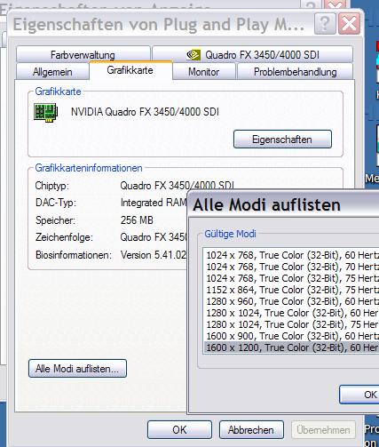

Hallo, nach Monaten möchte ich dieses Thema nochmals aufgreifen:
Gibt es irgendwo im Internet eine Auflistung der möglichen Auflösungen für die PNY FX540 (analog und digital) Baujahr Sept. 2005?
Ich kann leider nichts finden.
Danke, Harald
brainseks
Konstrukteur / Entwicklung
Beiträge: 3181
Registriert: 26.07.2002
erstellt am: 12. Sep. 2007 11:07    Editieren oder löschen Sie diesen Beitrag!  <-- editieren / zitieren -->   Antwort mit Zitat in Fett Antwort mit kursivem Zitat    Unities abgeben: 1 Unity (wenig hilfreich, aber dennoch)2 Unities3 Unities4 Unities5 Unities6 Unities7 Unities8 Unities9 Unities10 Unities Nur für Harry Plotter 10 Unities + Antwort hilfreich
Die maximale Auflösung bei True-Colour beläuft sich auf 2.048 x 1.536 Bildpunkte, egal ob analog oder digital, einfach ins Treibermenu gehen wo man die Auflösungen einstellen kann, da kannste gucken

Hallo Harald,
die FX 540 kann digital max. 1600x1200, analog sind es max. 2048x1536.
Eine komplette Liste der unterstützten Auflösungen hab ich mal mit beigefügt.
Nicht aufgeführte Auflösungen lassen sich aber in gewissen Hardwaregrenzen auch noch manuell über den Treiber hinzufügen.
