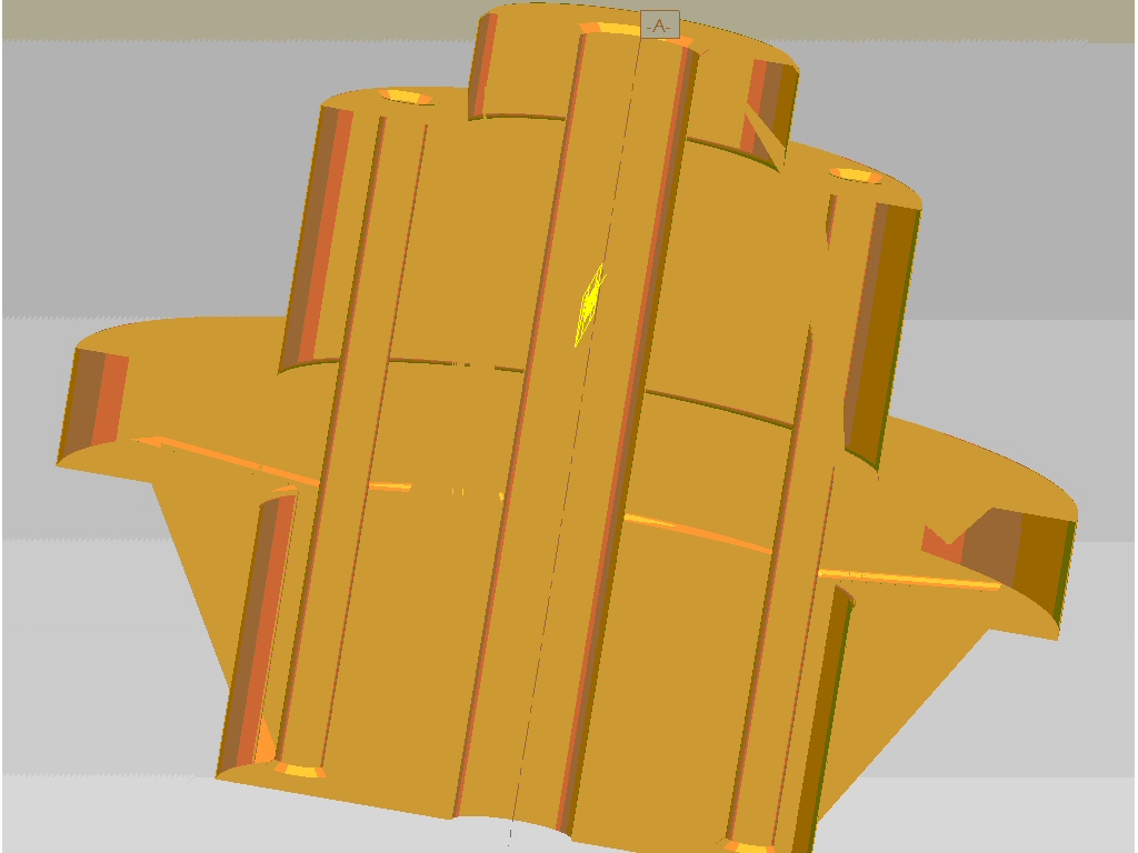

Ich arbeite mit Pro/E, Wildfire 2 (M080) unter Win 2000 SP4. In meinem Rechner arbeitet eine Nvidia Grafikkarte ( 750XGL) mit der Treiberversion 30.82.
Wenn ich einen Volumenkörper schneide, sieht man, wenn man auf den Schnitt draufschaut, ein Flächenmodell und kein Volumenkörper (siehe Bild). Das heißt, daß der Körper innen hohl ist. Dies ist bei größeren Baugruppen sehr störend. Mit einer 3Dlabs Karte (VP 880Pro) habe ich dieses Problem nicht.
Woran kann dieses Phänomen, welches sich bei der Nvidia Karte zeigt, liegen? Ist es vielleicht eine Programmeinstellung oder doch ein Treiberproblem.
Ich habe mittlerweile schon etliche neue und alte Treiber durchprobiert, jedoch immer mit dem gleichen Ergebnis.
Danke und Grüße

das war ein bekannter Fehler mit der Karte und ist mittlerweile aber schon behoben worden. Mit der installation des aktuellen Treibers sollte der Fehler dann auch weg sein.
Den Treiber gibt es unter anderem hier: http://download.nvidia.com/Windows/Quadro_Certified/67.22/67.22_winxp2k.exe

vielen Dank für die Hilfe. Mit dieser Treiberversion ist das Problem behoben.
