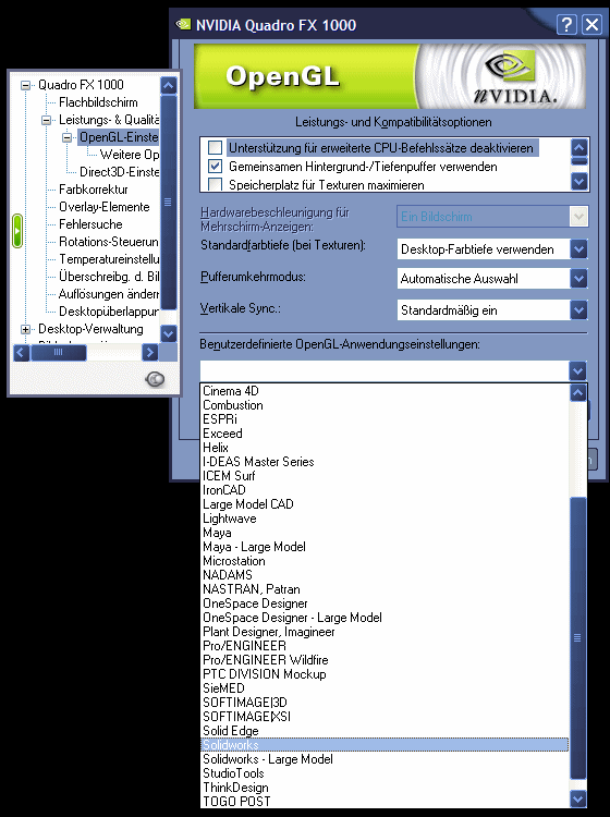

Hallo GraKa-Spezialisten
In unserem Büro hats neue PC (compac) mit einer PNY FX3000 geschneit. Ich trau aber unserer IT-Abteilung keinen Milimeter über den Weg (ihre Unfähigkeit wurde leider schon zu oft unter Beweis gestellt  ).
Die FX3000 ist gekoppelt mit einem Samsung SyncMaster213T. Unsere IT hat aber sowohl das DVI als auch das Videokabel angeschraut. Brauchts beide? Ich denke nein.
Was muss ich einstellen und umstellen um diese Kombination optimal zu betreiben? Einstellungen für Monitor und GraKa? Gibt es da allenfalls irgendo Einstellhinseise?
Es kann ja nicht sein das man so edle Teile im Einsatz hat und sie nicht bis an die Limite ausreitzt....
Danke für eure Vorschläge und Hilfe
Hilti
PS. Achja, wir arbeiten mit SolidWorks

Es braucht kein Videokabel - wie der Name schon sagt  Der Bildschirm sollte lediglich digital zur besseren Bildwiedergabe angesteuert werden. Es benötigt keine explizite Einstellung in der Registerkarte der Grafikkarte (OpenGL SolidWorks Settings mal ausgenommen!).

Die Einstellungen stimmen wie beschrieben. Ich habe somit nur noch das DVI-Kabel eingestöpselt. Doch leider kriege ich weder am einen noch am anderen Ausgang an der Graka ein Bild auf meinem Monitor. Ich habe auch mit der "Source" am Monitor rumprobiert. Digital zeit er zwar an, doch er bleibt tiefschwarz.
Kann auf neu booten bringt nix mit dieser Einstallung

die Grafikkarte braucht nicht das Videokabel, der Monitor angeblich schon (?!). Vielleicht liest du mal das Handbuch zum Monitor (ich hab's nun gelesen auf http://downloadcenter.samsung.com/content/UM/200304/20030418133317750_BN59-00361A-01_ge.pdf) ?
1. Signalbuchse Schließen Sie das Netzanschlußkabel für den Monitor an die Netzstrombuchse auf der Rückseite des Monitors an.
2. DVI-Anschluß Verbinden Sie den DVI-Kabel an dem DVI-Anschluß, der auf der Rückseite des Computer.
3. D-sub- Anschluß - Verbinden Sie das 15-Pin D-SUB Videosignalkabel mit dem PC-Videostecker auf der Rückseite des Computer.
PS:
Wenn Sie Ihren Monitor ordnungsgemäß über DVI angeschlossen haben, der Bildschirm jedoch nichts anzeigt oder das Bild unscharf ist, überprüfen Sie, ob der Monitor auf analog eingestellt ist. Drücken Sie die Source-Taste, damit der Monitor die Eingangssignalquelle noch einmal überprüft.

Und es läuft, resp. stellt dar.
Fazit:
1. Es benötigt lediglich das DVI-Kabel
2. Der Monitor muss auf Digital eingestellt sein
3. ABER --> In den Nvidia-settings in der Taskleiste habe ich einen "Schalter" gefunden wo der Einzelmonitor von Analog auf Digital umgestellt werden MUSS.
Jetzt gehts...
