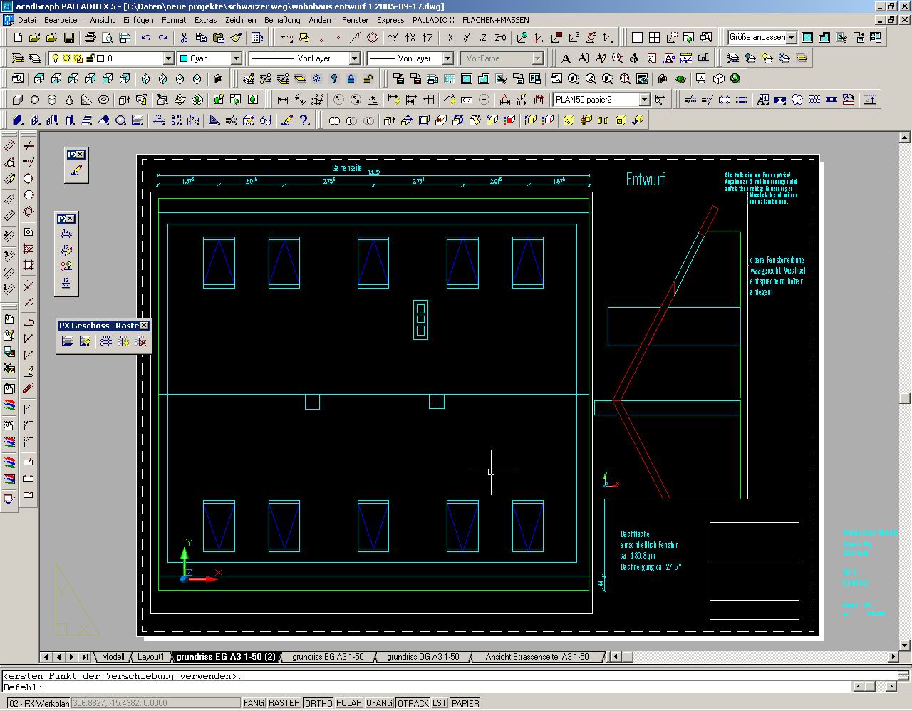

ich arbeite mit Palladio x5 auf ACAD 2002.
Rechner AMD Athlon mit 2,2 GHz, 1 GB RAM, Wildcat VP 560/64 MB
beim Arbeiten im Papierbereich habe ich folgendes Problem.
Ansichtsfenster vedecken die Zeichenelemente des Papierbereichs, z.b. Text.
Den Ansichtfenster wurden über den Palladio-Befehl Ansichtsmodi zugewiesen, z.b. "Schnitt" oder "Ansicht"
Beim Zoomen im Papierbereich verändern sich die Inhalte der Fenster nicht linear sonder relativ, beim näherzoomen wir der sichtbare teil des ansichtsfensters mit der vollen ansicht gefüllt, die Fangpunkt jedoch bleiben gleich, so daß Anzeige und realer Fangpunkt nicht übereinstimmen.
nur wenn das Layout Formatfüllend dargestellt wird, ist der sichtbare Inhalt der Ansichtsfenster so wie er eingestellt wurde.
Das Verschieben der Ansichtsfenster in der Zeichenreihenfolge bringt keine Änderung.
Bei den  Ansichtfenster ist die Eigenschaft "Plot ausblenden" auf nein.
Bei Drucken werden alle Elemente korrekt gedruckt, also auch Elemente, die in der normalen Layoutansicht verdeckt sind.
Bei der Benutzung von AutoCAD ohne Benutzung des Palladio X Ansichtenmanagers tritt dieses Problem nicht auf.
Zum Verständis habe ich Bildschirmprints beigelegt.
Hat jemand eine Idee wie ich das abstellen kann.
Vielen Dank

Hallo Günther,
danke für deine Antwort, das setzen oder entfernen von Häckchen an dieser Stelle bringen keine Änderung.
ich lege noch einmal ein Bildschirmprint bei. Es ist, als hätten die Fenster eine Füllung die andere Objekte verdeckt.
Nachtrag:
In einem anderen Layout der selben Zeichnung sind Ansichtfenster, die "normal" reagieren. Diese kopiert in das fehlerhafte Layout verhalten sich völlig normal.
Frank

ich hab tatsächlich schon ein paar mal pure autocad zeichnungen bekommen, wo ein layout defekt war. dort hat man dann gezoomt und er inhalt ist seltsam in der ecke stehen geblieben.
lösche am besten dieses defekte layout, bevor noch mehr passiert und erzeuge es neu.

Hallo Christian,
danke für die Antwort. Habe jetzt den Fehler gefunden. Es war ein simpler Anfängerfehler. Der AutoCAD Ansichtsmodi war auf verdeckt gesetzt. Das Umschalten auf 2D-Drahtkörper löst alle Probleme.
Kleine Entschuldigung an Palladio X!
