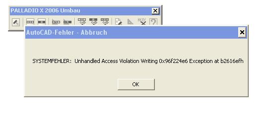

also:
ich habe mir die testversion von palladio x 2006 classic installiert.
danach hat mir ein befreundeter architekt zu testzwecken seine lizensierung auf meinen pc überspielt.
das ging alles wunderbar doch nachdem ich meine registrieruns editor und meine festplatte defragmentiert hatte,erscheint nun immer folgende meldung:uim could not connect:error code = 0x80041001
was kann ich tun ?
neuinstallation hilft nicht hab ich schon drei mal getan.

hallo,
in der demozeit muss keine lizenz übertragen werden, die demo version läuft 30 tage lang ohne einschränkungen.
kann auf dem rechner das adt noch normal genutzt werden?
wann erscheint diese fehlermeldung genau, hängen sie doch bitte einen screenshot der fehlermeldung an, bei dem auch die einträge in der befehlszeile sichtbar sind.

die fehlermeldung erscheint beim laden der palladio module.
adt alleine läuft ohne probleme zuerst kommt die meldung bild 1 und dann bild 2

hallo,
wie ich schon oben geschrieben hatte brauche ich einen screenshot, bei dem die befehlszeile sichtbar ist. nur die fehlermeldungen helfen mir nicht weiter.
kann die lizenzverwaltung alleine aufgerufen werden?

erstellt am: 21. Sep. 2005 16:00    Editieren oder löschen Sie diesen Beitrag!  <-- editieren / zitieren -->   Antwort mit Zitat in Fett Antwort mit kursivem Zitat    Unities abgeben: 1 Unity (wenig hilfreich, aber dennoch)2 Unities3 Unities4 Unities5 Unities6 Unities7 Unities8 Unities9 Unities10 Unities
die lizensverwaltung gibt auch die fehlermeldung aus
komischer weise steht in der befehlszeile
palladiox 2006 module werden geladen.....
palladio x 2006 classich module werden gelden..
und bei diesem vorgang kommt die erste fehlermeldung und dann die zweite.
danach ein systemfehler und adt verabschiedet sich.(alleine läuft adt aber ohne probleme)

hallo,
in dem fall müssen wir den rechner zurücksetzen.
ich schicke eine mail mit den notwenigen daten zu.

hallo,
ja es werden dabei die palladio x lizenzinformationen vom rechner entfernt.
da diese aber durch die "änderungen" in der registry bereits kaputt sind, bleibt uns leider keine andere möglichkeit als die informationen ganz zu entfernen.

erstellt am: 22. Sep. 2005 12:04    Editieren oder löschen Sie diesen Beitrag!  <-- editieren / zitieren -->   Antwort mit Zitat in Fett Antwort mit kursivem Zitat    Unities abgeben: 1 Unity (wenig hilfreich, aber dennoch)2 Unities3 Unities4 Unities5 Unities6 Unities7 Unities8 Unities9 Unities10 Unities
das zurücksetzen hat funktioniert nur das problem besteht weiterhin ? arrrg !
bin gerade dabei den Rechner zu formatieren.
aber vielen dank für die schnelle hilfe Ihrerseits.
kann es vielleicht daran liegen dass ich neuen speicher eingebaut habe ?

erstellt am: 22. Sep. 2005 12:10    Editieren oder löschen Sie diesen Beitrag!  <-- editieren / zitieren -->   Antwort mit Zitat in Fett Antwort mit kursivem Zitat    Unities abgeben: 1 Unity (wenig hilfreich, aber dennoch)2 Unities3 Unities4 Unities5 Unities6 Unities7 Unities8 Unities9 Unities10 Unities Nur für malte444 10 Unities + Antwort hilfreich
hallo,
die demo version konnte also nicht gestartet werden?
was wurde denn genau in der registry an dem rechner geändert?
haben sie vor der defragmentierung der festplatte im betriebssystem einen wiederherstellungspunkt gesetzt?
wenn sie den rechner formatieren, dann kann es durchaus passieren, dass sie die adt lizenz löschen.

erstellt am: 22. Sep. 2005 13:02    Editieren oder löschen Sie diesen Beitrag!  <-- editieren / zitieren -->   Antwort mit Zitat in Fett Antwort mit kursivem Zitat    Unities abgeben: 1 Unity (wenig hilfreich, aber dennoch)2 Unities3 Unities4 Unities5 Unities6 Unities7 Unities8 Unities9 Unities10 Unities
jetzt ist es schon vorbei,
ich formatiere gerade !
ich habe lediglich mit xpclean und wintune 2006 mein system gereinigt
und dass wohl zu gründlich !
egal es wird sich schon ein weg finden wie ich alles wieder zum laufen bekomme
