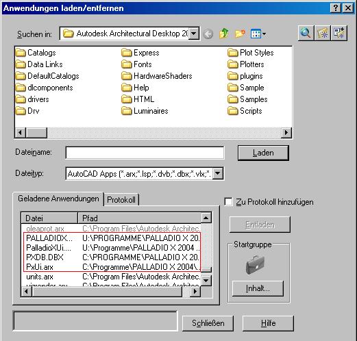

Ich verwende Palladio X 2004, kann aber seit einem Lizenstransfer vom Notebook auf den PC keine Palladio Befehle ausführen.
Meldung z.B.:
Befehl:
Befehl: WCR Unbekannter Befehl "WCR". Drücken Sie F1-Taste für Hilfe.
Befehl:
Kann mir jemand helfen?

erstellt am: 10. Jun. 2005 07:19    Editieren oder löschen Sie diesen Beitrag!  <-- editieren / zitieren -->   Antwort mit Zitat in Fett Antwort mit kursivem Zitat    Unities abgeben: 1 Unity (wenig hilfreich, aber dennoch)2 Unities3 Unities4 Unities5 Unities6 Unities7 Unities8 Unities9 Unities10 Unities Nur für ElLobo 10 Unities + Antwort hilfreich
hallo,
im ladevorgang werden nur die db dateien aber nicht die ui dateien geladen.
geben sie bitte APPLOAD in die befehlszeile ein, hier sollte unter den geladenen anwendungen 4 mal palladio x auftauchen -> siehe screeshot. sie können die ui dateien über diesen dialog manuell dazuladen.
aber das würde ich nicht besondes empfehlen, denn ich habe anhand des ladevorganges gesehen, dass sie mit einer uralten version von PX 2004 arbeiten. wir sind inzwischen bei service pack 5, was build 156/173 entspricht, sie haben noch 132/137 auf dem rechner.
gehen sie auf www.acadgraph.de   -> service -> service packs und laden sich hier die aktuelle version (SP5 PX2004 Classic.zip).
in ihrer alten version ist das dachmodul nicht enthalten und das kann ich ihnen nur empfehlen: www.acadgraph.de/filme/dach/PX2005_Dach_viewlet_swf.html
grüße
b.schurig

erstellt am: 10. Jun. 2005 21:13    Editieren oder löschen Sie diesen Beitrag!  <-- editieren / zitieren -->   Antwort mit Zitat in Fett Antwort mit kursivem Zitat    Unities abgeben: 1 Unity (wenig hilfreich, aber dennoch)2 Unities3 Unities4 Unities5 Unities6 Unities7 Unities8 Unities9 Unities10 Unities
Hallo Frau Schurig,
das manuelle Laden der Anwendungen hat schon mal geklappt.
Vielen Dank für die Hilfe.
