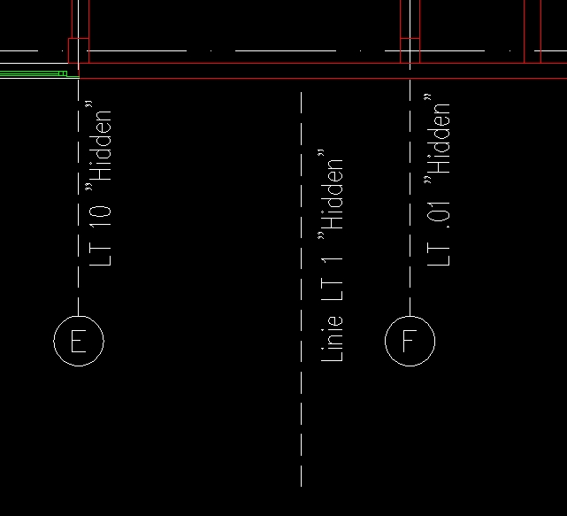

wieder nur eine Kleinigkeit: Kann ich die Linie, die zum MV-Block der Rasterbeschriftung gehört (Linie zwischen Raster und Beschriftung) ändern? Die Länge ist klar, wird über das Raster gesteuert, aber Linientyp und Farbe, etc.? Im MV-Block wird nur der "Kreis"-Block mit Beschriftung angezeigt, ohne diese Überstands-Linie.
ch hoffe, das Problem kam rüber, etwas schwer zu beschreiben.

hallo,
die linien die geändert werden sollen, können einfach im grundriss angewählt werden. dann über den eigenschaften "werkzeugkasten" die neue farbe und denn neuen linientypen zuweisen.
ich hab in dem bild einfach mal ein bischen was umgestellt.

Ja, das FEld "Objekt Dartsellung" war mir im Eigenschaftsfenster bisher entgangen, sehr gut! Danke

noch eine Frage dazu: wenn ich die Linie über diesen Dialog einstelle reagiert der Linientypfaktor anders als gewohnt bzw garnicht oder ich merke langsam garnichts mehr ? Im MV-Block Linientyp "hidden" Linientypfaktor 10 liefert das gleiche wie Linientypfaktor .01 (siehe Bildschirmausdruck). Die "normale" Linie mit "hidden" und Linientypfaktor 1 dagegengestellt.

hallo,
die linien können nicht skaliert werden. aber man kann einfach einen anderen linientypen nutzen. den linientypen verdeckt gibt es in 3 unterschiedlichen skalierungen:
verdeckt (1)
verdeckt (0.5)
verdeckt (2)
so könnte man hier auch unterschiedliche darstellungen einstellen.

hallo,
ich hatte eh schon in der entwicklung nachgefragt, wenn ich eine antwort bekommen habe, melde ich mich nochmals.
da das objekt in den eigenschaften als MV block definiert ist, denke ich das die skalierung der linien/linientypen innerhalb des blockes nicht zu beeinflussen ist.
allerdings würde es mich interessieren, aus welchem grund hier eine andere skalierung eingestellt werden soll?

Für das Raster benutzen wir einen AcadIso Linientyp mit Faktor .1, also auch für die entprechende Verlängerung den gleichen Typ.

guten morgen,
ich habe gerade eine antwort aus unserer entwicklung bekommen. leider greift diese funktion des palladio x rasters auf den adt zurück. da es im adt leider nicht möglich ist, beim raster an dieser stelle eine skalierung vorzunehmen, ist die funktion in palladio x auch nicht vorhanden.
wir werden prüfen, ob wir hier eine änderung für künftige versionen vornehmen können.
