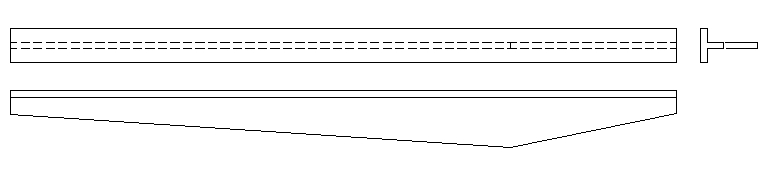

Moin, ist es möglich mit PX2004 einen Unterzug herzustellen (BAUTEIL), der ähnlich wie in der Anlage aussieht. Meine Bemühungen ergeben immer nur Unterzüge die in der Längsansicht symetrisch sind.
Gruß haukesch

hallo herr haukesch,
soetwas kann man mit den stutzebenen machen. bei den winkeln muss man allerdings ein wenig probieren. hier ist der ansatz in der dwg (bitte von txt in dwg umbenennen).

ja, prima... danke für die schnelle Antwort!
