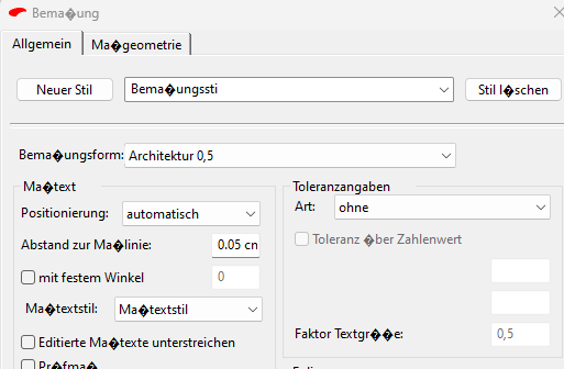

Ich habe gerade BckerCAD 14 2D installiert und sehe in den Menüs und Dialogfenstern keine Deutsche Umlaute.
Statt Ü,Ö,Ä, und ß werden komische Sonderzeichen dargestellt.
Was könnte ich tun, damit Umlaute normal dargestellt werden?

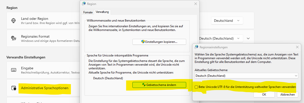

Die Lösung war recht einfach:
Unter Sprache und Region in den Windows-Einstellungen gibt es "administrative Sprachoptionen".
Da kann man "Gebietsschema ändern" wählen und dann die Verwendung von UTF-8 Unicode unterbinden indem man das Häckchen da wegmacht.
Danach werden Deutsche Umlaute ganz normal dargestellt in den Dialogfeldern und Menüs
