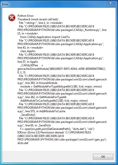

ich hätte da mal eine bescheidene Frage... Die Firma Becker hat ja nun Ihre Pforten geschlossen und schon geht es mit den Komplikationen los ;-)... Ich habe Becker CAD 8 auf meinem Rechner bzw. allen 3 Rechnern installiert und es gibt beim Start Fehlermeldungen ohne Ende... ebenso beim Beenden des Programms... die 3 Fehlermeldungen vom Start des Programms habe ich im Dateianhang mitgesendet die 3 Fehlermeldungen vom schliessen des Programms reiche ich auch gern noch nach... kann jemand etwas damit anfangen?
Alles 3 Original-Lizemzen also nichts ge*****tes oder dergleichen.
Über hilfreiche Antworten wäre ich dankbar.

so wie ich das sehe, haben Sie einfach die Orginal Installierte Software als Sicherheitskopie Installiert und dann
das Teil dann das Teil reaktivieren wollen.
Hatte ich auch so mit Beckercad 7 versucht.

da ich leider nicht weiß, welches Betriebssystem eingesetzt wird, empfehle ich die folgenden Schritte:
1. Bitte die Datei BeckerCAD8pro\Program\Bin\CleanTypeLibsAll.bat ausführen
Falls das nicht hilft
2. Programm deinstallieren und neu installieren in das Verzeichnis C:\BeckerCAD8pro, also nicht unter Program Files (X86)
Falls das auch nicht hilft, bitte unter 02166/955-656 melden.

Mit der Installation direkt ins C: Verzeichnis war das Problem behoben... vielen Dank für die tolle Hilfe :-)
