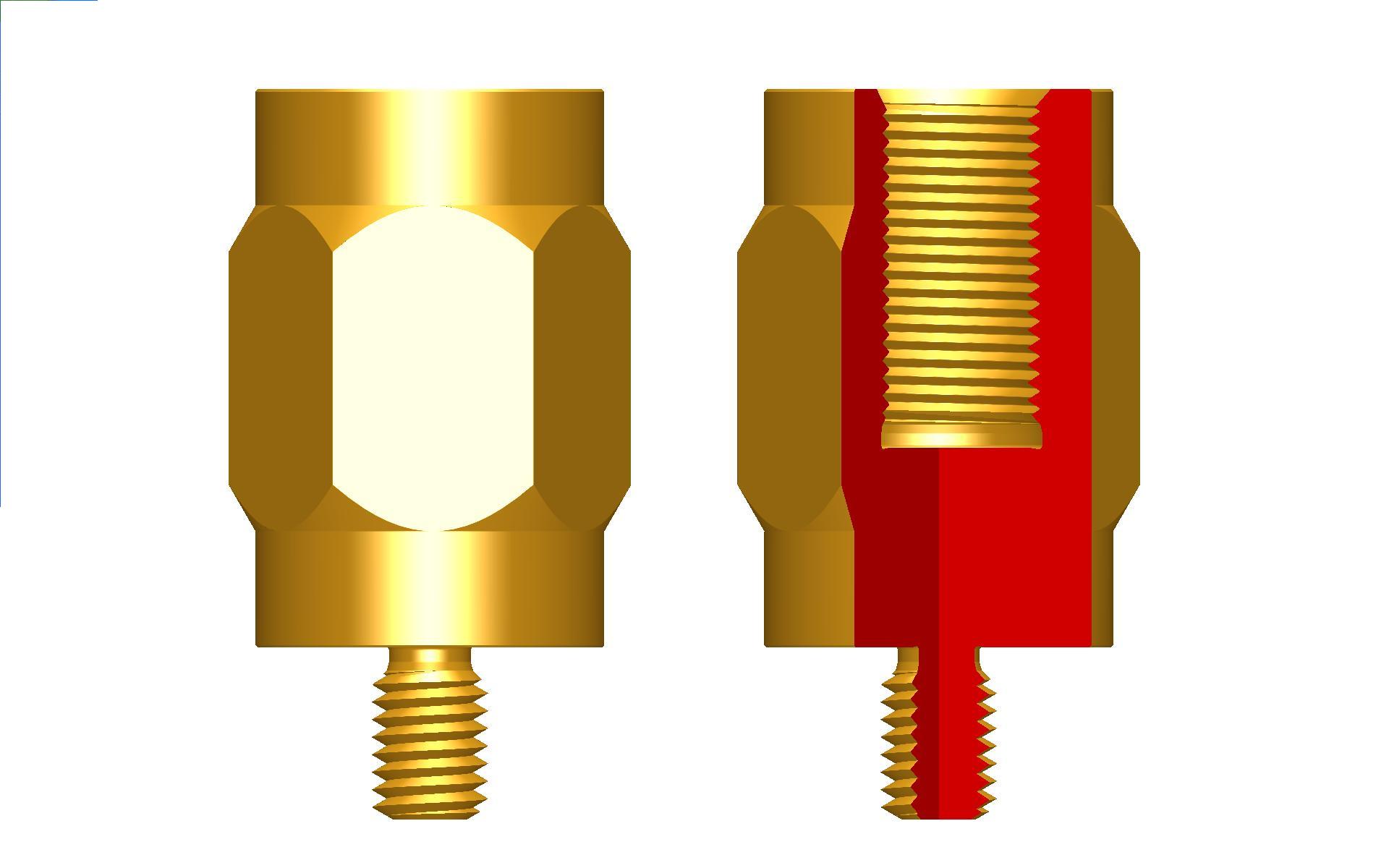

ich Arbeite mit Becker Cad 8 Pro. Ist es möglich im 3D Bereich Gewinde realistisch darzustellen? Innen wie auch Außengewinde.

Echte Gewinde sind nicht möglich.
Du kannst dir aber mit v-förmigen Einkerbungen die du mittels Torus erstellst behelfen.
Herr Brendgens hat mir mal eine Textur gezeigt die Gewinde andeutet, leider ist sie bei mir nicht vorhanden. Ich finde aber das es die beste Lösung zur Gewindedarstellung ist.
Ich hab mal ein Beispiel mit echtem Gewinde angehängt, alleine die zwei Teile ergeben schon eine Dateigröße von 16,5 MB.
10-20 von den Teilen und dein Bildschirm bewegt sich nicht mehr. Ist also völlig unsinnig und auch nicht notwendig.

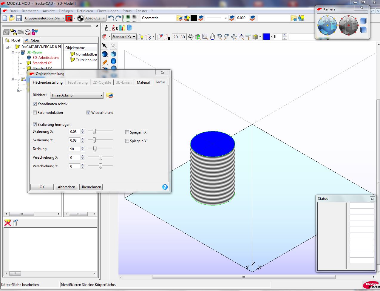

Also Menü "Bearbeiten" , "Körperflächen-Darstellung", dann die gewünschte Zylinderfläche identifizieren und im Tab Textur die Datei "Thread6.BMP" im Program\Bin Verzeichnis auswählen. Danach über Skalierung und Drehung noch die gewünschte Richtung und Größe auswählen, fertig. Vorher ggf. noch die Farbmodulation ausschalten.

Besten Dank für eure Tipps. Ich habe sie gleich mal umgesetzt.
