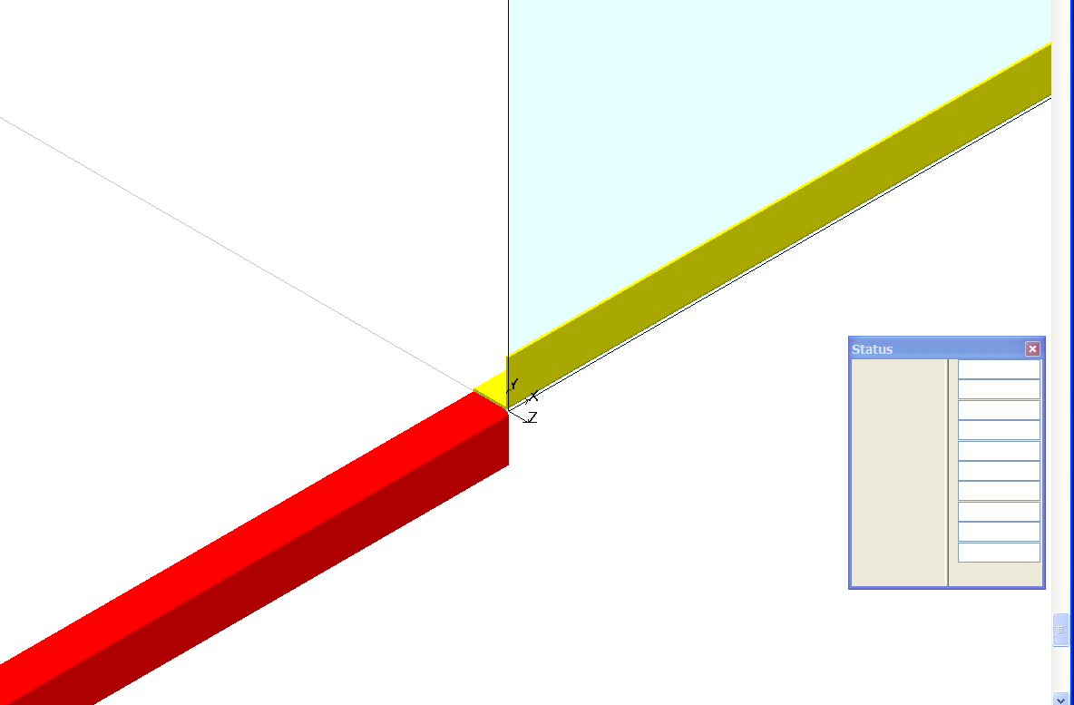

Hallo Zusammen,
ich teste gerade BeckerCAD und versuche das Beilspiel Kolben zu zeichenen. Dort stehet unter Zeichnen der äusseren Kontur:
P Relativ zu Punkt
  Der Anfangspunkt der Strecke soll über Koordinaten festgelegt werden ....
P Endpunkt
  Identifizieren Sie die linke senkrechte Strecke in der Nähe des unteren Endpunktes ....
S dX = 0 ...
Was ist hier mit Identifizieren gemeint? Ich kann die Maus dorthin bewegen, aber es passiert nichts. dX ist auch nicht aufzufinden. Ich habe schon eine Stunde verschiedenes ausprobiert, aber ohne Erfolg.
Gruss Manfred

Identifizieren bedeutet in diesem Fall antippen. Danach kann man den Wert für dX im Statusblock eingeben.
Die Erklärung der Kürzel steht am Beginn des Beispielprojektes:
P = Punkt-Definitions-Menü
S = Statusblock

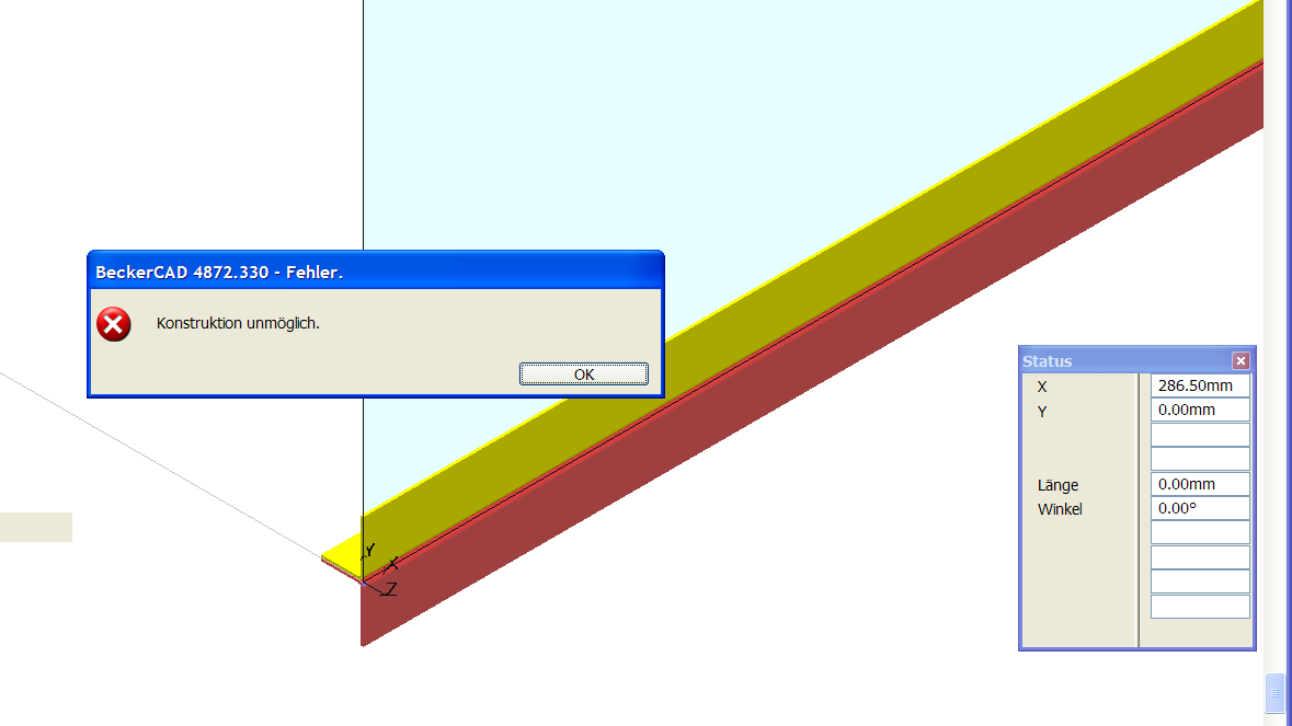

Nun versuche ich einen Körper zu verschieben. Ich markiere den Körper, wähle die entsprechende Funktion, gebe den ersten und den zweiten Punkt ein. Der Körper verschiebt sich an den Punkt, wo ich ihn haben möchte. Wie kann ich nun erreichen, dass er dort bleibt? Wenn ich mit ESC die Funktion verlasse, springt der Körper wieder zurück. Wenn ich die Daten im Eingabefenster mehrmals mit Return bestätige, bekomme ich eine Fehlermeldung. Wie oben schon geschrieben, ist mir immernoch nicht klar, wann eine Funktion effektiv ausgeführt ist. Ich konnte hierfür noch keine Regel feststellen oder lesen.

Hallo Manfred,
wenn der Körper wieder zurückspringt, hast Du den Endpunkt nicht bestätigt. Etwa beim Verschieben per Cursor durch drücken der linken Maustaste oder beim Verschieben über Koordinaten durch Drücken der Enter-Taste nach Eingabe des letzten Wertes. Also z.B. Verschieben um den Wert 100 in X-Richtung.
Eingabe im Statusfenster im Feld X 0, Enter, dann im Feld Y 0, Enter,(jetzt ist der Startpunkt definiert) dann wieder im Feld X 100, Enter und zum Abschluss im Feld Y 0, Enter (jetzt ist auch der Endpunkt definiert). Natürlich geht das alles auch viel einfacher z.B. durch das Antippen von bestimmten Punkten wie z.B. Endpunkten.
