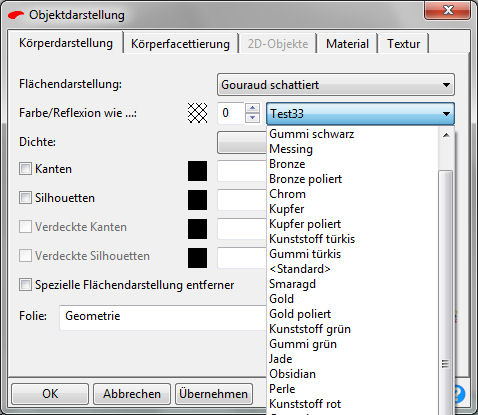

Wie kann man selbst erstellte Materialeigenschaften (Oberflächen Farbe, Glanz usw.) von Körpern auf weitere Körper übertragen (bzw.  abspeichern)?
ich kann ein Material unter Einstellung/3d Darstellung/Materialverwaltung zwar neu anlegen. Aber ich kann die unter Bearbeitung/Objektdarstellung/Material erstellte Oberfläche nicht speichern, umbenennen oder an weitere Körper anwenden.
Das wäre manchmal aber ganz praktisch...

benutzerdefinierte Materialien werden im User-Verzeichnis in der Datei Material.DAT gespeichert. Diese können dann im Dialog Objektdarstellung auch anderen Körpern zugeordnet werden.

Hmm, Wie kann ich die Datei Material.DAT denn unter Objektdarstellung öffnen? in der Liste der bestehenden Materialien ist sie nicht außer ich lege ein neues unter Material-Verwaltung an.
Das ist wie ich finde etwas unpraktisch, da man die veränderten Einstellungen nicht gleich auf dem erstellten Körper sieht sondern ihm erst das neue Material zuweisen muß.

neu erstellte Materialien erscheinen in der Materialauswahl (sie beigefügten Dialog); bitte nicht verwechseln mit den Materialien für die Dichte. Es gibt hier zwei Listen, da das Material ja z.B. verchromt sein könnte.

Nun betätige mal einen der schieberegler drei register weiter rechts > (Material) und versuche die dort vorgenommenen einstellung auf weitere Körper zu übertragen bzw. in der auf dem Bild sichtbaren Liste zu speichert? Ich glaube das geht nämlich nicht...
Momentan stell ich oberflächen bei Objektdarstellung ein bis es mir gefällt und übertrage die zahlenwerte manuell in das andere Menü um dort ein neues Material anzulegen.

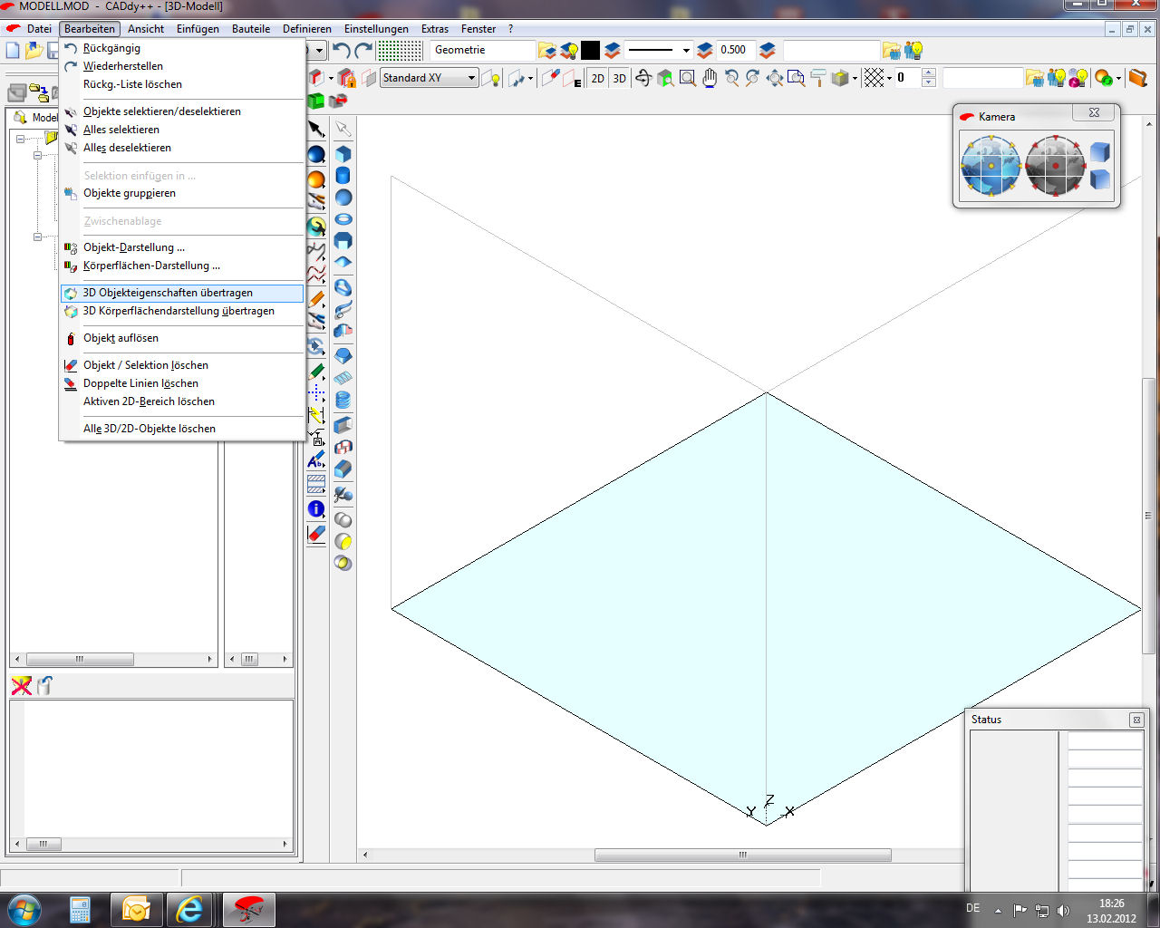

jetzt habe ich deine Vorgehensweise verstanden ;-). Es war halt so gedacht, das man sich zunächst ein Material definiert (deshalb auch das Preview mit den verschiedenen Körpern) und dann dieses Material beliebigen Körpern zuordnet. Ich denke, das ist auch für die Fälle richtig, wo man Materialien modellübergreifend speichern und zuordnen will. In der Weiterentwicklung gibt es aber für den von Dir gewünschten Fall bereits die beiden neuen Funktionen "3D Objekteigenschaften übertragen" und "3D Körperflächendarstellung übertragen". Leider kann ich noch nicht sagen, wann es eine neue BeckerCAD Version geben wird.

Hallo und vielen dank...
ich muß es halt machen wie gehabt...die neuerung wäre dennoch eine gute sache! vorallem als update   .
