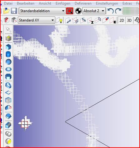

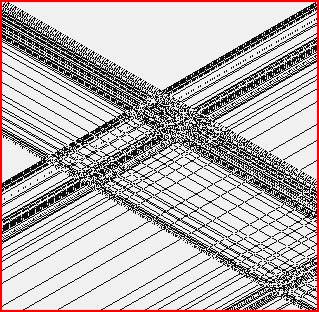

Ich mache gerade meine ersten Gehversuche auf einer Testversion von Becker CAD5.
Sobald ich in der 3D Ansicht eine der Schaltflächen zum Drehen, Kippen, Verschieben etc. der KE’s anklicke hinterlässt der Cursor wilde Spuren in der Zeichenfläche (siehe Bilder im Anhang). Nach Anklicken von „Neu zeichnen“ sind die zwar weg, aber sobald ich wieder in die Zeichenfläche gehe ergibt sich das gleiche Bild. Das ist so arg dass man praktisch nicht sehen kann was man zeichnet (Systemeinstellung ist auf optimale Leistung -unnötiger Vista Schnickschnack deaktiviert – eingestellt.
Ich habe ein Notebook Siemens Fujitsu Amila Pa3515
Windows Vista Home Premium
Prozessor: AMD Turion™ X2 Ultra Dual-Core Mobile  ZM-80 2.1 GHz
Arbeitsspeicher: 3 GB
Systemtyp: 32 bit Betriebssystem
Grafikkarte: ATI RS780M
Über Systemvoraussetzungen habe ich auf der Becker Homepage nichts gefunden.
Hat jemand Erfahrung welche Grafikkarte (die ATI RS780 scheint nicht ausreichend zu sein) für das Programm geeignet ist?
Ist mein Notebook (siehe oben) abgesehen von der Grafikkarte ausreichend oder habe ich noch weitere Probleme zu erwarten?
Danke im Voraus für hilfreiche Antworten

Hallo Klas,
grundsätzlich sind Grafikkarten der ATI Consumer sparte (ATI Radeon etc.) für BeckerCAD eher ungeeignet.
Unter Windows Vista macht sich das noch deutlicher bemerkbar.
Mein Tipp:
Gehen Sie in Systemsteuerung, Anpassung, Design und stellen dort für die Arbeit mit BeckerCAD das Design "Windows-klassisch" ein.
Bitte geben Sie mir doch eine kurze Rückinfo, falls das geholfen hat.
Sollten Sie das schon gemacht haben, können wir Ihnen an dieser Stelle nicht weiterhelfen.
Unsere Empfehlung für Grafikkarten bzw. Grafikchips sind nvidia-Chipsatz basierende Grafikkarten, hier vor allem die GeForce Quadro Serie. Aber auch hochwertigere Consumer Grafikchips wie GeForce 9600 GT, 9800 GT etc. von namhaften Herstellern können mit Vorbehalt eingesetzt werden.

Danke für den Hinweis.
Die Einstellung Windows klassisch hat dieses Problem beseitigt. Ob es noch weitere bei 3D Bearbeitung gebe wird kann ich noch nicht sagen.

Gute Anweisung. Ich hatte das selbe Problem, habe zum Windows Klassik darstellung umgewandelt,und alles hat gut gewirkt.
Da meine Grafik Karte ist eine NVIDIA GeForce GTX260, Vielleicht das Problem ist eigentlich in verbindung mit Vista zu suchen.
