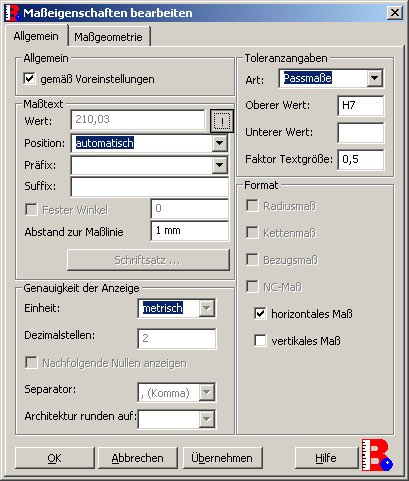

Danke für viele Tips, aber Passung funktioniert weiter nicht. Ich habe kleine Bild angehängt, wie bei mir aussieht.

Hallo junior12000,
in BeckerCAD 3.0 werden Passmaße nicht über "Maßtext bearbeiten" sondern über "Maßeigenschaften bearbeiten" eingegeben.
