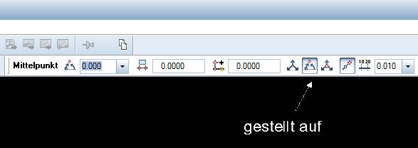

Hallo liebe Allplanfreunde,
ich arbeite aktuell mit der Version 2011 und habe folgendes Problem. Bei der Maßangabe von Kreisdurchmesser, Linienlängen usw. kann ich kein Maß mehr eingeben, bzw. in den Rubriken X bzw. y wird kein Eintrag angenommen. Ich muß irgendwo draufgeklickt haben bzw. auf der Tastatur versehentlich eine Taste bedient haben und finde nicht mehr zurück. An der Funktion der Tastatur im Allgemeinen liegt es nicht, da ich z.B. Text eingeben kann.
Wenn ich eine Linie zeichnen will den Anfangspunkt setze und z.B. 1,125 m eingebe, so wird diese Zahl im Eingabefenster x nicht angenommen, ebenso im Eingabefenster y oder auch bei der Eingabe eines Kreises.
Wie komme ich zu den ursprünglichen Maßeingaben zurück?

zb durch so eine einstellung:

erstellt am: 02. Jul. 2013 08:32    Editieren oder löschen Sie diesen Beitrag!  <-- editieren / zitieren -->   Antwort mit Zitat in Fett Antwort mit kursivem Zitat    Unities abgeben: 1 Unity (wenig hilfreich, aber dennoch)2 Unities3 Unities4 Unities5 Unities6 Unities7 Unities8 Unities9 Unities10 Unities Nur für Wellenort 10 Unities + Antwort hilfreich
was wars denn? ggf Lizenz inaktiv?
Wellenort
Architekt
Sehen Sie sich das Profil von Wellenort an!   Senden Sie eine Private Message an Wellenort  Schreiben Sie einen Gästebucheintrag für Wellenort
Beiträge: 3
Registriert: 13.09.2012
erstellt am: 02. Jul. 2013 10:45    Editieren oder löschen Sie diesen Beitrag!  <-- editieren / zitieren -->   Antwort mit Zitat in Fett Antwort mit kursivem Zitat    Unities abgeben: 1 Unity (wenig hilfreich, aber dennoch)2 Unities3 Unities4 Unities5 Unities6 Unities7 Unities8 Unities9 Unities10 Unities
ich habe noch mal die Tastatur überprüft und in Allplan Text eingegeben, funktionierte einwandfrei.
Dann habe ich in Word Text eingegeben, funktionierte ebenfalls einwandfrei. Also konnte es an der Tastatur oder an der Übertragung zum PC nicht liegen. Dann habe ich in dem Wordtext das Datum, also Zahlen, eingegeben bzw. versucht und das klappte nicht, es kam keine Zahl auf den Bildschirm. Also musste irgendwas mit dem Zahlenblock auf der Tastatur sein. Ich habe dann die Num-Taste gedrückt und siehe da, funktionierte wieder. Ich muss versehentlich bei der Eingabe von Zahlen auf diese Taste gekommen sein und habe damit die Zahleneingabe abgeschaltet.
