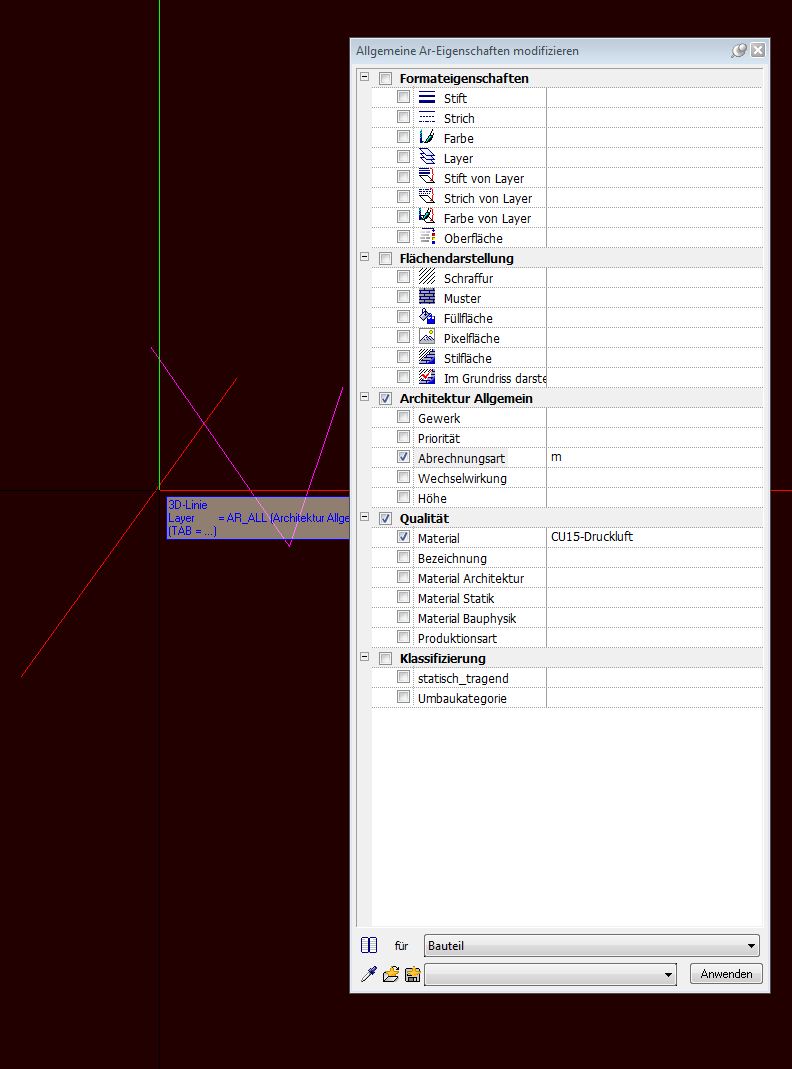

habe da ein kleines (Anfänger-?)Problem. In einem 3D-Modell existieren mehrere Polygonzüge als 3D-Linien aus bis zu 70 Punkten. Unter Eigenschaften wird mir deren Gesamtlänge allerdings nicht angezeigt bzw. auch über die Fkt. Messen kann ich mir keine summierte Gesamtlänge ermitteln. :(
Hat jemand vielleicht einen Tipp, wie ich mir die Gesamtlänge ermitteln kann?

2 möglichkeiten: rechter mausklick eigenschaften oder abrechnungseigenschaft meter vergeben, dann über liste bcm mengen auswertbar

habe mit meiner 2009er es mal versucht nachzubauen.
also 3d linien sind bei mir keine polylinien sondern einzellinien.
die kann man nach meinen recherchen nicht zu einer 3d-linie zusammenbauen, man bekommt also immer nur die einzelnen abschnitte messtechnisch erfasst.
es wäre aber möglich allen einzelnen 3d linien einheitliche objektattribute zukommen zu lassen z.b. material und abrechnungseinheit. dann kann man sie mit der bcm-liste übersicht als komplette menge auslesen
sind die linien alle auf einem niveau kann man die auch als 2d polylinie erzeugen, dann in eine 3d linie umwandeln und man hat bei der objektattributabfrage gleich die komplette länge - ohne mehrarbeit

1. wenn ich auf eine linie "rechts klicke" und eigenschaften, dann öffnet sich das fenster: und zeigt die Länge dieser linie:

2. hat den vorteil, wenn man unterschiedliche materialien vergibt, kann man bei bcm liniengruppen abrechnen. nachteil von 2d in 3d von hasenohrcad: bei höhensprüngen in den 3d-knoten muss man diese durch mod höhe nachbearbeiten. wenn 3d-linien mit höhenverläufen schon forhanden sind, sollten unterschiedliche linienarten auch unterschiedliche linienfarben haben, dann kann man über farbe selektieren, "unterschiedliche Architektureigenschaften modifizieren", wie hasenohrcad angegeben hat, auch material und abrechnungsart vergeben. dann ist die liste aussagekräftig. ich benutz das zb um sanitärlisten zu erstellen (wasserrohre, abwasserrohre etc)

mit layerzuordnung noch einfacher: nur gewünschten layer aktiv setzen, über arch-mod abrechnungsart vergeben, bcm-liste ausdrucken

habe die Antwort: funktioniert einfach über "Kontextm./ Objektattr. zuweisen". Da wird mir auch die aktuelle Länge des 3D-Polygons angezeigt. Stimmt mit der errechneten überein.
