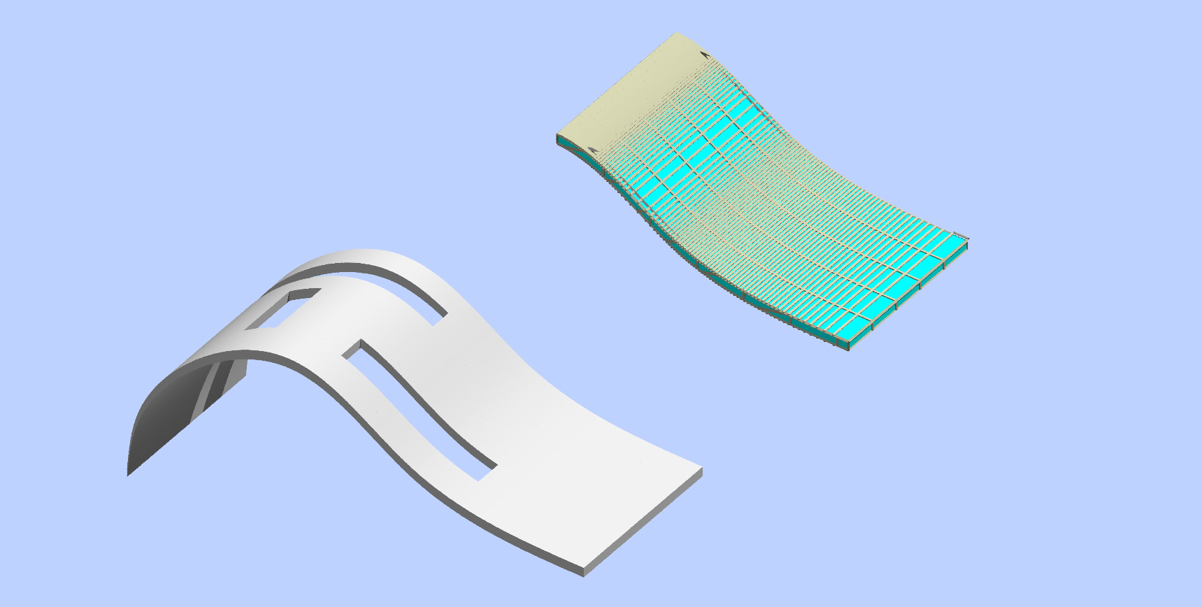

Ich hätte 1 -2  Fragen zum Thema Dachlandschaft bzw. Dachflächenfenster:
Ich habe über einen 3D-Körper (->wandeln in Ebene) eine freie, geschwungene Ebene ("wellenförmig") erstellt, die meine Dachlandschaft darstellt. Wenn ich die Dachhaut darüber lege, passt diese sich auch an; die Wände ebenfalls.
So weit, so gut
1:
Wenn ich das richtig sehe, gibt es aber keine Möglichkeit, mit der "normalen" Funktion in so ein Dach ein Dachflächenfenster einzubauen, wenn die Öffnung über ein gerades Polygonstück der Dachlandschaft (wie groß oder klein auch immer)  herausragt?
Mit "Decke" und "Deckenöffnung" geht es, aber das ist eigentlich nicht das, was ich haben wollte (->Fenstermakro/-darstellung)
...ich wollte mir das "3D-basteln" eigentlich sparen...
2:
Gibt es eine Möglichkeit, dem Fassadenmodellierer zu sagen, er soll sich an der/einer Ebene orientieren, oder muss ich wirklich über "modifizieren der Höhen" jeden Polygonpunkt der Fassade einzeln(!) anpacken und anpassen?
Danke im Voraus für die Hilfe!

ich hab gerade im Fassadenmodul ein bißchen rumprobiert.
Es gibt dort die Schaltfläche "3D Körper in Fassade umwandeln"
möglicherweise ist das genau das wonach du suchst.
Gruß Christian

Ich habe mir die Funktion mal angeguckt; ist schon nett, aber bei mir kommt dann sowas bei heraus (->Bild), weil die Fassaden-Teilung auf jede einzelne Polygonfläche angewendet wird.
Ist ja auch wirtschaftlich; gekrümmtes Glas ist teuer. Scheint auch fürs Programmieren zu gelten.
Das "Massivdach" daneben ist sozusagen der Ursprung (Decke mit Deckendurchbrüchen auf freier Ebene, KEINE Dachhaut mit Dachfl.-Fenst.) mit dem die Probleme angefangen haben.

mit gekrümmten Flächen scheinen alle CAD Programme so ihre Probleme
zu haben.
In deinem Fall würde ich das echt mit "zweckentfremdeten" Wänden und
Decken zusammen "basteln". Auch wenn das vielleicht nicht im Sinne des
Erfinders ist, aber am Ende zählt das Ergebniss.
Du musst ja am schluss das ganze nicht in 3D Körper wandeln, so bleibt
wenigstens ein kleines bischen Editierbarkeit erhalten
Vielleicht gibt es ja auch in dem Fassadenmodul die möglichkeit einzelne
Teile (Sprossen) zu löschen, weis ich jetzt nicht so genau.
Ich sträube mich ein bißchen mich näher mit dem Fassadenmodul zu
beschäftigen. Das ganze kommt mir so vor wie ein Fremdkörper der nur
zufällig in Allplan mit integriert ist.
im Vergleich zu Version 2008 ist zwar viel am Fassadenmodul geändert
worden aber das logischste, die Fassaden mit Ebenen verknüpfen zu
können wurde nicht gemacht.
Gruß Christian
