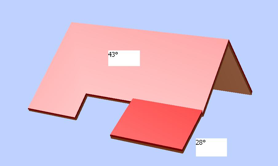

stehe irgendwie mal wieder auf dem Schlauch. Kann ich ein Dach mit unterschiedlichen Neigungen als 1 Dachkörper eingeben(siehe Anhang)? Ich habe es temporär als 2 Dächer gelöst, aber das sieht nicht so toll aus, gibt es da noch eine elegantere Lösung?
Gruß: T.

Den 28° Teil als Gaube.
Gruß Andreas

Passt! Vielen Dank für die rasche Hilfe!
Gruß: T.

oder: einen teil als mansardendach definieren
gruß vom h.

stimmt, mit dem Mansarddach sollte das auch gehen. Vielen Dank für den Tipp!
Gruß: T.
