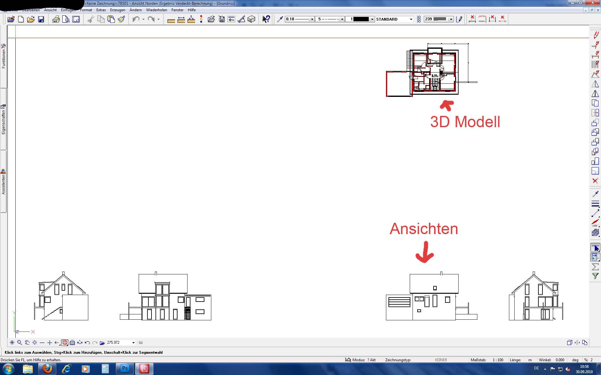

ich erzeuge seit 3-4 Projekten meine Ansichten direkt in der
Bauwerkstruktur.
Die ganze Zeit wurden die generierten Ansichten über das 3D Modell
gelegt und ich musste sie danach noch auseinanderschieben.
(siehe Bild 1)

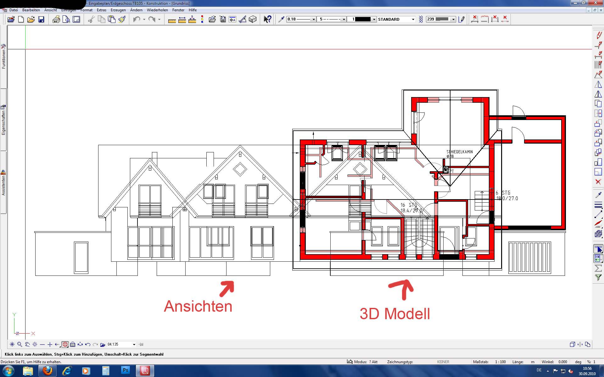

Bei meinem aktuellen Projekt wurden die Ansichten aber an einer
anderen Stelle generiert und auch nicht übereinander, wie sonst immer.
(siehe Bild 2)
kann man irgendwie beeinflussen wo die Ansichten generiert werden?
oder ist das "Zufall"
Gruß Christian

Ich vermute einen Zusammenhang mit der Lage des Gebäudes. Liegt bei deinen anderen Häusern der Nullpunkt im Haus und diesmal nicht ?

Hi, danke für die antwort
ich bin im moment nicht auf arbeit und kann es nicht überprüfen, aber
das könnte des rätsels lösung sein
normalerweise setze ich das gebäude immer so das ner nullpunkt
an der linken unteren gebäudekante ist und im ersten bild werden alle
ansichten von der linken unteren gebäudekante erstellt
ich schau morgen gleich mal nach wo der nullpunkt in meinem aktuellen
projekt ist und melde mich dann nochmal
Gruß Christian

Es lag tatsächlich am Nullpunkt....... ich glaub ich spinn
Dank für den Hinweis, da wär ich im Leben nicht drauf gekommen
Gruß Christian
