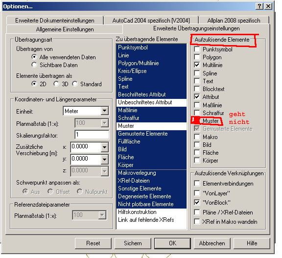

Liebes Forum,
will ich eine Revisionswolke als dwg exportieren, so wird diese in eine Elementgruppe mit um die 10.000 Einzellinien zerlegt.
Wenn ich einen Plan mit ein paar Wolken habe, so ist dieser von niemanden auf der Welt mehr bearbeitbar.
Meine Frage kann man die Spline-Auflösung beim Export irgendwie einstellen um die Dateigröße normal zu halen?

eine revisionswolke ist eigentlich keine spline, sondern eine musterlinie.
d.h. wenn du muster beim export auflöst, so werden die musterlinien auch zerlegt.

ok, das Problem sind die Musterlinien.
Nur gibt es keien Verbesserung, wenn ich die Muster im Export auflöse. (sihe Anlage)
Einzige Möglichkeit ist die Eigenschaft "Musterlinie" auszuschlaten, dann wird nur ein splinie exportiert. Das muss man jedoch im Plan umstellen und jedesmal, wenn man eine dwg erstellen will, was mir viel zu aufwedig ist.
Gibt es eine bessere Lösung?
