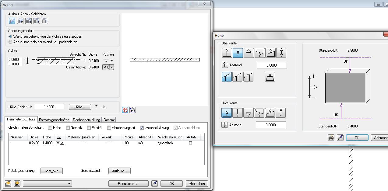

Leute ich bin mittlerweile (wie bereits letzte Woche vermutet) am Verzweifeln mit dem Dach. Ich habe mich jetzt lange lange eingelesen, und hab auch versucht alles genauso umzusetzen wie es überall steht, aber ich krieg nix gebacken.
Mein Problem:
Ich habe im Dachgeschoss einfach vier Wände und möchte ein Satteldach (egal welche Neigung, hauptsache es sieht nach nem Dach aus^^). Höhe des Daches ist auch egal, hab jetzt mal 1,40m hohe Wände genommen, kann auch weniger sein, muss nicht begehbar sein.
Meine Vorgehensweise:
Ich habe 4 Wände, Höhe UK 5,40m OK 6,80m (Dach1.JPG). Habe jetzt eine Dachebene gelegt (bestimmt schon 200 verschiedene versucht), Unterkante in den Einstellungen angepasst, verschiedenste Werte bei der Oberkante benutzt.
Meine Einstellungen der Wände sind in Dach3.JPG zu sehen, das Ergebnis der Wände wenn ich die Oberkante in den Einstellungen der Dachebene ändere in Dach2.JPG. Irgendwo hab ich nen Fehler drin, und krieg das nicht gebacken ! Es wird einfach die Wand verlängert und wenn ich die Dachhaut mache geht da auch nix gescheites.
Was kann ich wo falsch eingestellt haben? Ich habe ja nicht mal hohe Ansprüche, möchte bloss ein stinknormales Satteldach.
maltiwolf
Freier Bauzeichner
Sehen Sie sich das Profil von maltiwolf an!   Senden Sie eine Private Message an maltiwolf  Schreiben Sie einen Gästebucheintrag für maltiwolf
Beiträge: 391
Registriert: 15.12.2006
Allplan 2023
erstellt am: 17. Jun. 2008 14:55    Editieren oder löschen Sie diesen Beitrag!  <-- editieren / zitieren -->   Antwort mit Zitat in Fett Antwort mit kursivem Zitat    Unities abgeben: 1 Unity (wenig hilfreich, aber dennoch)2 Unities3 Unities4 Unities5 Unities6 Unities7 Unities8 Unities9 Unities10 Unities Nur für MuellimHirn 10 Unities + Antwort hilfreich
hi,
wie hast du denn die dachebene erstellt?
du mußt mal unten links in der infozeile schauen, da steht schräge an kante!
also links und rechts die traufseiten anklicken nicht vergessen.

.. und Wand und Dach (vermutlich auch in 2008) auf dem selben Teilbild. Ich seh´ aber kein Dach - in der animation sowieso nicht aber auch in der Konstruktion.

erstellt am: 17. Jun. 2008 20:40    Editieren oder löschen Sie diesen Beitrag!  <-- editieren / zitieren -->   Antwort mit Zitat in Fett Antwort mit kursivem Zitat    Unities abgeben: 1 Unity (wenig hilfreich, aber dennoch)2 Unities3 Unities4 Unities5 Unities6 Unities7 Unities8 Unities9 Unities10 Unities
das mit der Infozeile hatte ich zwar irgendwo gelesen, allerdings hab ich wohl immer weitergeklickt bevor ich die Traufseiten angeklickt habe. Jetzt bin ich schon mal um einiges weiter
Allerdings sieht das Dach irgendwie komisch aus^^ Wenn ich die Dachhaut dann um 1,40m erhöhe (das ist meine Wandhöhe) siehts auch nicht viel besser aus. Irgendwo stimmen wohl meine Höhenbezüge oder so nicht. Irgendwie häng ich da so ein wenig fest.

erstellt am: 18. Jun. 2008 08:12    Editieren oder löschen Sie diesen Beitrag!  <-- editieren / zitieren -->   Antwort mit Zitat in Fett Antwort mit kursivem Zitat    Unities abgeben: 1 Unity (wenig hilfreich, aber dennoch)2 Unities3 Unities4 Unities5 Unities6 Unities7 Unities8 Unities9 Unities10 Unities Nur für MuellimHirn 10 Unities + Antwort hilfreich
Kann es sein, dass Du zwei Dächer in dem Teilbild hast ? Eines mit Neigung und eines mit waagerechter Oberkante ?

erstellt am: 18. Jun. 2008 10:31    Editieren oder löschen Sie diesen Beitrag!  <-- editieren / zitieren -->   Antwort mit Zitat in Fett Antwort mit kursivem Zitat    Unities abgeben: 1 Unity (wenig hilfreich, aber dennoch)2 Unities3 Unities4 Unities5 Unities6 Unities7 Unities8 Unities9 Unities10 Unities
nein ich glaube nicht... Es hatte wohl mit den Einstellungen der Traufhöhe, Höhenlinie und Oberkante zu tun. Habe dort jetzt mehrere diverse Kombinationen ausprobiert, und siehe da, mit Erfolg
Also mein Häuschen ist jetzt in 6 Tagen endlich fast fertig^^ Fehlen quasi nur noch die Bemaßungen.
