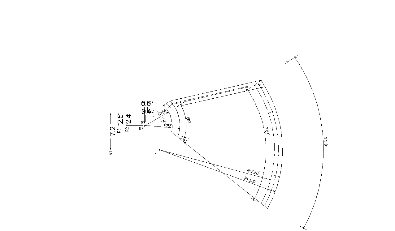

Hallo, ich habe ein großes Problem und brauche mal dringend Hilfe.
Das Problem ist, dass ich einen 3d Körper erstellen muss und dieser ist rund und hat oben einen anderen Mittelpunkt und andere Radien als Unten. Desweiteren sind die Seitenteile nicht paralel zueinander.
Hab vielleicht jemand eine Idee wie man diesen Konstruieren könnte? Vielen Dank im Vorraus

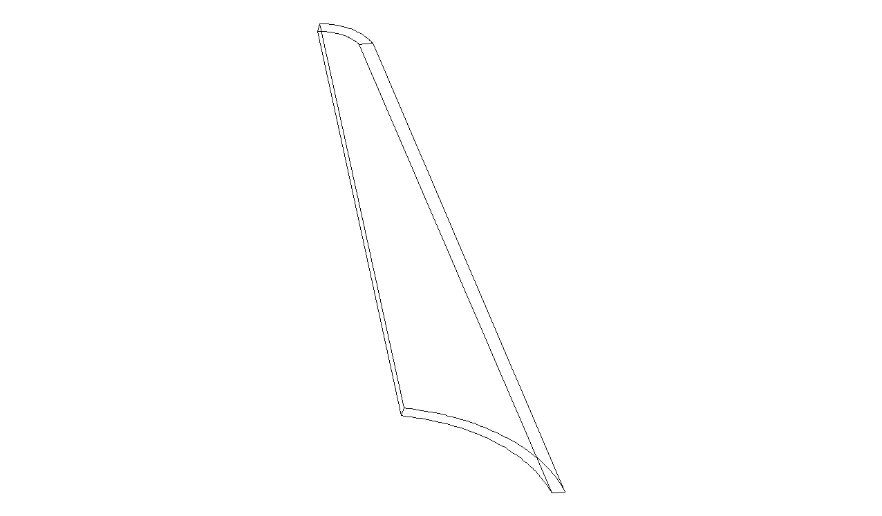

Hallo, erstmal vielen Dank, leider bin ich wohl zu doof dazu,
bei Nemetschek sagt er mir, dass es zu wenig Verbindungslinien gibt und wenn welche drin sind sagt er, dass eine Verbindungslinie weder Höhen- noch Verbindungslinie ist.
Bei C4D passiert auch nichts wenn ich die Kreise in HypernNURBS schmeiße. :-(
Echt mist.
hier mal ein paar Bilder.

in C4D heißt das "Wurfziel"   nicht Hyper- sondern Loftnurbs. Dann kommt Dein gewünschtes Ergebnis zustande.
viele grüsse -rued.
PS: und vor dem ´herumschmeißen´: das Wandeln der Kreise in Splines z.B. mit Taste "c" nicht vergessen!
