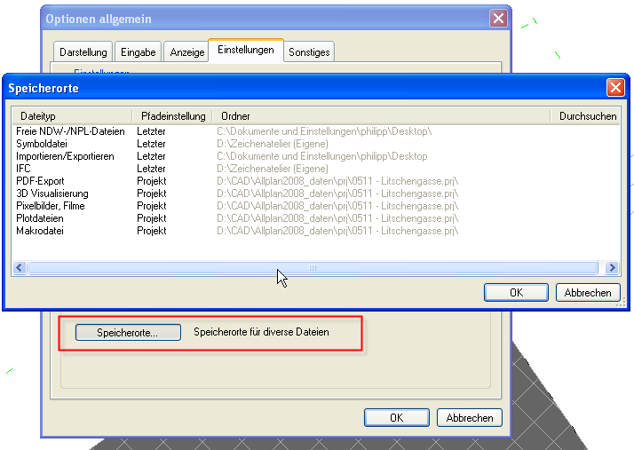

erstellt am: 03. Apr. 2008 12:18    Editieren oder löschen Sie diesen Beitrag!  <-- editieren / zitieren -->   Antwort mit Zitat in Fett Antwort mit kursivem Zitat    Unities abgeben: 1 Unity (wenig hilfreich, aber dennoch)2 Unities3 Unities4 Unities5 Unities6 Unities7 Unities8 Unities9 Unities10 Unities Nur für 3105orcas 10 Unities + Antwort hilfreich
speicherort für diverse dateien in den optionen allgemein einstellen.
dort findet man die einstellbaren defaultwerte..
