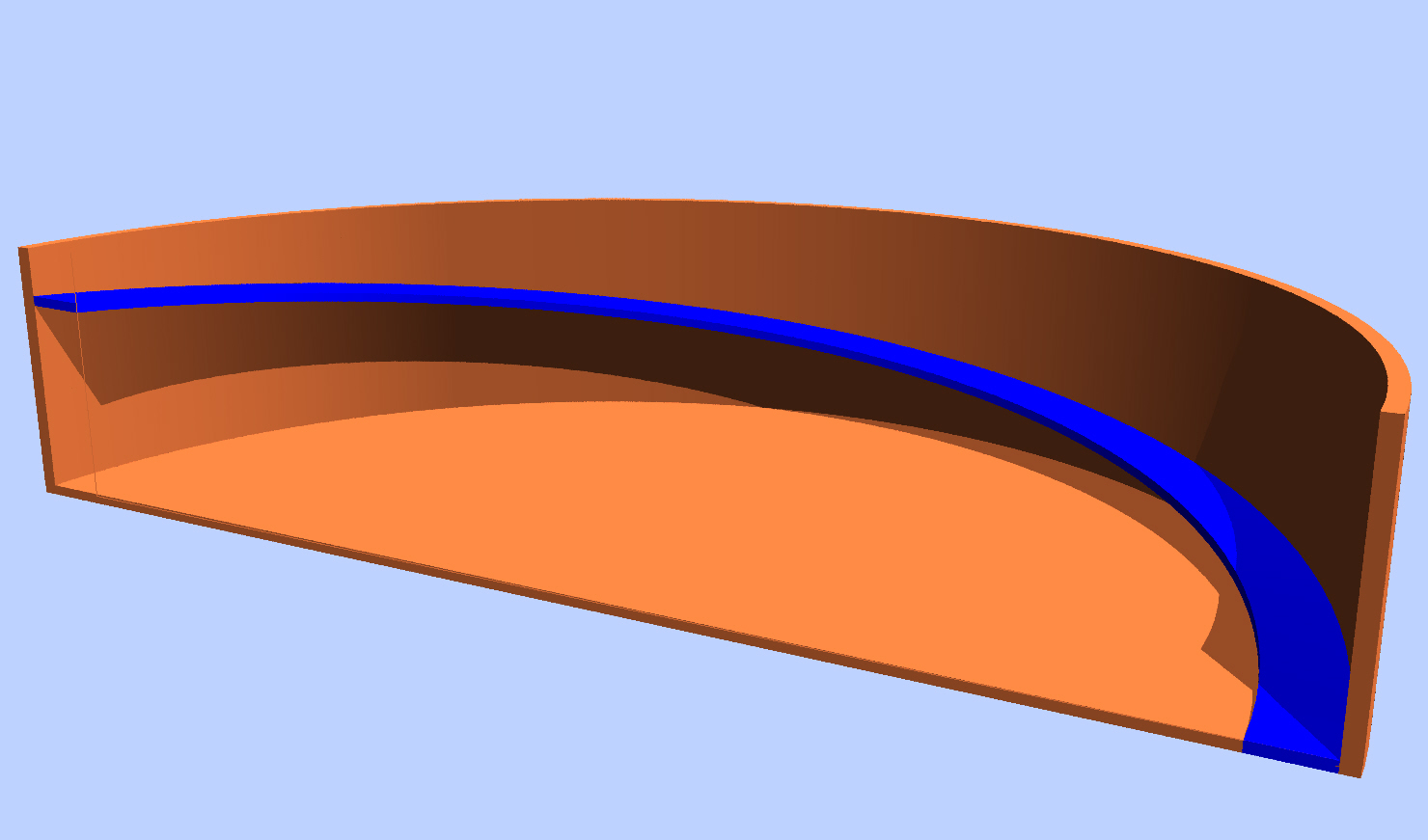

Hallo Leute,
ich müsste mal eine halbrunde Rampe erstellen, jedoch weiss ich nicht wie?
Die Rampe soll eine Steigung von ca 10% haben, dabei ist die Raumhöhe 4m.
Habe es schon mit der Wendeltreppe probiert und als Anzahl der Stufen nur eine angegeben. Bekomme das nicht so hin wie ich es will.
Könnt euch das mal im Anhang anschauen wie der Radius ist.
Die spiralförmige Rampe liegt fast an der Wand.
Bitte um Hilfe!? Jemand Ideen???

welchen Durchmesser soll die Rampe denn haben?

Also der Innenradius ist 10,3m und Aussen 11,6.
Es soll ja kein ganzer Kreis werden, sondern wie im Bild ein halbrunder.

wenn du eine Höhe von 4m hast und eine Steigung von 10% sollt der Fahrweg 40m bei einem Halbkreis sein

Ja ich weiss, deshalb will ich es auch stückeln, indem ich mehrere nebeneinander mache.
Ich müsste nur mal wissen, wie man am besten solch eine Rampe macht.

etwa so was
maltiwolf
SYN
Sehen Sie sich das Profil von SYN an!   Senden Sie eine Private Message an SYN  Schreiben Sie einen Gästebucheintrag für SYN
Beiträge: 28
Registriert: 09.04.2007
erstellt am: 05. Mai. 2007 16:36    Editieren oder löschen Sie diesen Beitrag!  <-- editieren / zitieren -->   Antwort mit Zitat in Fett Antwort mit kursivem Zitat    Unities abgeben: 1 Unity (wenig hilfreich, aber dennoch)2 Unities3 Unities4 Unities5 Unities6 Unities7 Unities8 Unities9 Unities10 Unities
Perfekt!!! Besser gehts nicht!
Genau sowas. Klar werde ich das nicht an einem Stück machen können, deshalb muss ich Ebenen und verschiedene Radien nehmen müssen.
Ich kanns nicht genau erklären, aber genau das ist was ich will.
Wie ist der Weg? Danke dir im Voraus.

1. Halbkreis zeichnen
2. 3D Linie z=4m im Mittelpunkt des Kreises zeichnen
3. 3D Linie von Kreismittelpunkt bis Anfang Kreisbogen
4. horizontale 3D Linie an vertikaler 3D Linie rotieren lassen (60 mal) Höhenabstand 4m : 60 = 0,067
5. Halbkreis in 3D wandeln Kreisteilung 120
6. dieser wird der Fahrweg, alle Punkte des Kreises nacheinander auf die Endpunkte der einzelnen Rotationslinien verschieben
7. Querschnitt der Rampe zeichnen und in 3D wandeln mit drehen 3D um 90° drehen
8. Querschnitt an den Anfang des Fahrweges verschieben
9. dann nur noch die Funktion Translationskörper anwenden und die Rampe ist fertig

Beispiel

Mich interessiert, wie du das Geländer zusätzlich konstruiert hast?
Danke Ralson
maltiwolf
Freier Bauzeichner
Sehen Sie sich das Profil von maltiwolf an!   Senden Sie eine Private Message an maltiwolf  Schreiben Sie einen Gästebucheintrag für maltiwolf
Beiträge: 391
Registriert: 15.12.2006
Allplan 2023
erstellt am: 20. Aug. 2007 18:51    Editieren oder löschen Sie diesen Beitrag!  <-- editieren / zitieren -->   Antwort mit Zitat in Fett Antwort mit kursivem Zitat    Unities abgeben: 1 Unity (wenig hilfreich, aber dennoch)2 Unities3 Unities4 Unities5 Unities6 Unities7 Unities8 Unities9 Unities10 Unities Nur für SYN 10 Unities + Antwort hilfreich
Original erstellt von maltiwolf:
nach obigem Prinzip.
Punkt 7. nur das gewünschte Geländerprofil erstellen
dann weiter mit Punkt 8. + 9.
