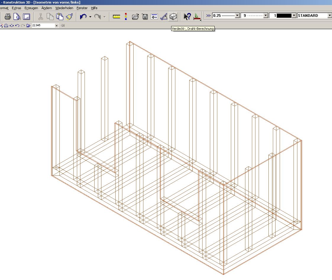

Hi!
Habe ein Problem. Zeichne erst seit kurzem mit Nemetschek 3D-Zeichnungen...würde sie jetzt auch sehr gerne für meine Abgaben nächste Woche Plotten, doch immer wenn ich auf Planbearbeitung gehe um meine Seite+Plotter einzurichten nimmt er nur die Grundrisse auf und nicht meine 3D Modelle und Ansichten.
Wäre super wenn mir da jemand weiter helfen könnte.

Du mußt Deine 3D Objekte mittels Verdeckt-Berechnung auf ein TB speichern daraus werden dann 2D Zeichnungen der 3D Objekte die Du dann noch nachbearbeiten kannst.
Bild 01: Einstellung 3D Ansicht Isometrie
Bild 02: Verdeckt-Berechnung auf Zielteilbild
Bild 03: Zwischenschritt mit ok bestätigen

Bild 04: Zwischenschritt mit ja bestätigen
Bild 05: Teilbild für die Verdeckt-Berechnung auswählen
Bild 06: Teilbild der Verdeckt-Berechnung anklicken

Bild 07: Ansicht von Isometrieansicht auf Grundriss wechseln
Bild 08 + 09:das 2D Ergebnis nachbearbeiten (wenn nötig)
fertig.
Viel Erfolg beim ausprobieren!!!

vielen dank!!! werde es gleich ausprobieren
