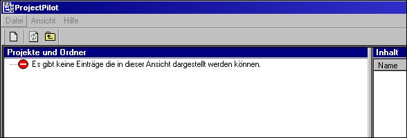

wer kann mir bei folgender fehlermeldung helfen?
program wurde nach einem crash neu instaliert und seit dem gibt es offensichtlich keine anbindung an mein laufwerk.
wir sind keine softwarekunden bei nemetschek, daher hinweisse an nemetschekforum sinnlos, da dieser forum nur für zahlende kunden voll zugänglich ist.

Kannst du sonst auf deine Projekte zugreifen?
Vielleicht helfen im Allmenu die Hotlinetools reorg und cleanstd.
Hast du aber sicher schon gemacht.
Bei cleanstd musst du aber alle deine persönlichen Einstellungen
wieder neu anlegen.
Wenn gar nichts mehr hilft, dann den nem-Pfad umbenennen, z. B. in nemxx.
Dann Allplan komplett neu installieren und sehen ob alles funktioniert.
Anschließend die Pfade PRJ, ETC und USR\Local in die neue
Installation kopieren. Wenn es dann läuft kannst du noch den
Pfad STD kopieren.
Gruß Jana

ich kann sonst auf das laufwerk mit projekten zugreifen, bei anderen mitarbeiter auf ihren pcs funktioniert projektpilot einwandfrei.
problem ist, dem sistemadministator gelingt es nicht, bei installation der pfad korrekt anzugeben, auf dem die projekte liegen.
pfade kopieren?

OK - Ihr arbeitet also im Netzwerk.
Die CAD-Anmeldung erfolgt über den Windowsbenuzter.
Vielleicht liegt es an einem bestimmten Benutzer, aber das läßt sich rauskriegen.
Im Windos mit sysadm anmelden, Allplan starten und sehen ob der ProjektPilot funktioniert.
Sollte es funktionieren, dann im Allmenu über "Anderes Benutzerverzeichniss" den Benutzer auswählen und wieder schauen ob der ProjektPilot funktioniert.
Sollte es jetzt nicht funktionieren ist der Benutzer defekt. Ihr könnt dann im Allmenü / Netz-Manager / Netz-Konfiguration / Benutzer löschen / Benutzerzuordnung austragen anwählen. Damit werden nur die Eintragungen in der Verwaltung gelöscht und nicht die persönlichen Daten.
Anschließend einen neuen Benutzer anlegen und mit der Windowsanmeldung verbinden. Ein klein wenig hilft im Allmenü die Hilfefunktion unter dem Stichwort CAD-Benutzer.
Die Persönlichen Daten unter nem/allplan/usr/Benutzername kann man dann in den neuen Benutzer kopieren.

hallo,
1. bitte mal die login.cfg anschauen und vergleichen mit den anderen rechnern!!
2. in der registry  hkeylocalmachine software nemetschek
installroot sollten die pfade auch richtig eingestellt sein
