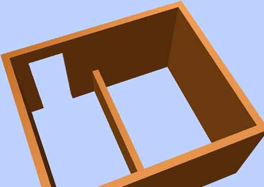

Beispiel: Öllagerraum im Keller mit Trennwand (Auffangwanne). Die Trennwand hat eine Höhe von 1,00 m. Der Bereich dieser Trennwand wird automatisch vom Raum abgezogen. Wie kann dies verhindert werden.
(Der Befehl Ar-Fläche Bereich modifizieren funktioniert nicht.)

Hallo romi_cad,
dass Räume mit dem Befehl "Punkte modifizieren" verändert werden können, ist klar.
In meiner Frage ging es um einen speziellen Fall: (Allplan FT V17)
Öllagerraum mit Trennwand (Auffangwanne). Die Trennwand hat eine Höhe von 1,00 m. Der Bereich dieser Trennwand wird automatisch vom Raum abgezogen. Wie kann dies verhindert werden.
Danke im Vorraus für jeden Tipp - wittiko!
Wände ohne Raum:

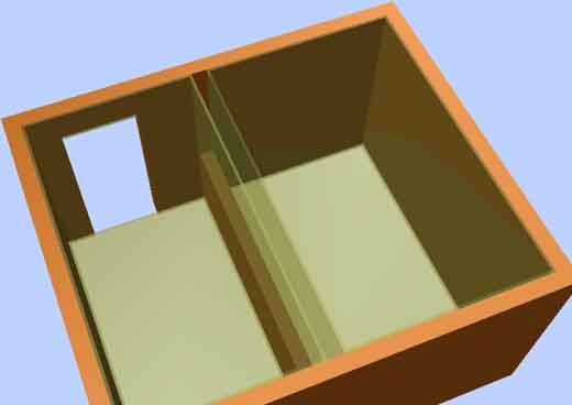

Wände mit Raum, Seitenflächen und Bodenfläche:

trennwand auf anderen layer/teilbild verschieben, bei raumdef inaktiv
