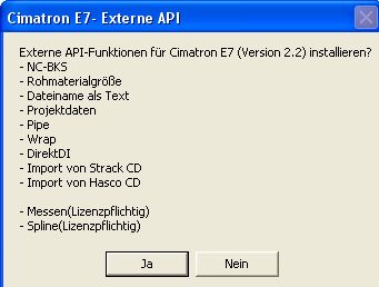

erstellt am: 11. Jul. 2006 07:18    Editieren oder löschen Sie diesen Beitrag!  <-- editieren / zitieren -->   Antwort mit Zitat in Fett Antwort mit kursivem Zitat    Unities abgeben: 1 Unity (wenig hilfreich, aber dennoch)2 Unities3 Unities4 Unities5 Unities6 Unities7 Unities8 Unities9 Unities10 Unities Nur für spuelinator 10 Unities + Antwort hilfreich
Hallo Hobi ,
wo finde ich denn diese API ,
bei mir ist sie nicht mit aufgefuehrt (s.Bild),
oder gibt es die einzeln ?
Ich kann nirgendwo was finden .
Wolfgang

erstellt am: 11. Jul. 2006 07:52    Editieren oder löschen Sie diesen Beitrag!  <-- editieren / zitieren -->   Antwort mit Zitat in Fett Antwort mit kursivem Zitat    Unities abgeben: 1 Unity (wenig hilfreich, aber dennoch)2 Unities3 Unities4 Unities5 Unities6 Unities7 Unities8 Unities9 Unities10 Unities Nur für spuelinator 10 Unities + Antwort hilfreich
Die API-Erweiterungen (Externals) können vom Cimatron-FTP-Server im Verzeichnis CimE/API-7 heruntergeladen werden. Zugangsdaten gibt es über die Hotline.
Auf manchen CDs von Cimatron-Anwendertreffen sind sie auch drauf, allerding dann halt ältere Versionen.
