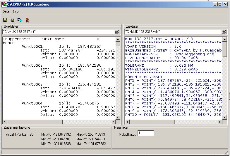

Hallo, kennt jemand ein Tool mit dem man Punktetabellen z.: aus EXEL in IGES-Daten umwandeln kann?. Habe Messpunkte eines Modelleinrichtung an der Manuell rumgepfuscht wurde und muß eine Datenkorrektur durchführen. Das bedeutet ca. 5000 Koordinaten reinhacken.

Hallo Vol-Cad,
ich habe in dem amerikanischen Cimatron Forum gesehen, dass dort jemand ein Makro hat, mit dem es funktionieren sollte.
Das Makro war dort beschrieben und auch zu download.

das Forum findest Du unter cimatron.com --> Nordamerika

schicke mal eine Testdatei. Habe diverse Tools, vielleicht kann ich Dir helfen.

Hallo Vol-Cad,
ich habe Dir ein Tool bereitgelegt, mit welchem Du Deine
Messpunkte in eine VDAFS-Datei konvertieren kannst.
Ps.:
Warum in Amerika suchen wenn das Gute liegt so nah...

Hallo caduser,
dein Tool ist der Hammer, das kannst Du direkt Cimatron anbieten.
Die waren bis jetzt nicht in der Lage mir zu helfen.
1000 Dank.
Ich hoffe ich kann Dir auch irgendwann mal helfen.
